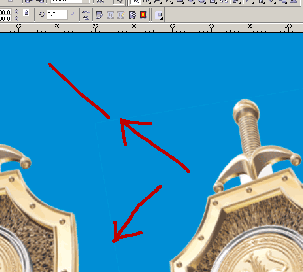

Насчёт повёрнутого прозрачного битмапа самый известный глюк в аттаче. У него при схлопывании видна граница.
    55.3 КБ · Просм.: 1 193

knower Насчёт повёрнутого прозрачного битмапа самый известный глюк в аттаче. У него при схлопывании видна граница.
эти границы из-за Anti-aliasing. Помогает следущая процедура: когда делаешь Конверт Битмап или Экспорт в PSD - откличаю нахрен Anti-aliasing, но устанавливаю разрешение в 2 раза больше (500dpi) - результат - границ НЕТУ - далее команда BITMAP/RESEMPLE изменяю размер до (250dpi). Если есть какието очень тонкие элименты, типа там вектор попал под заплющивание разрешение нада увеличить не в 2, а в 3, а то и в 4 раза - после расплющивания пересчитать также в (250dpi) - результат будет четче.
