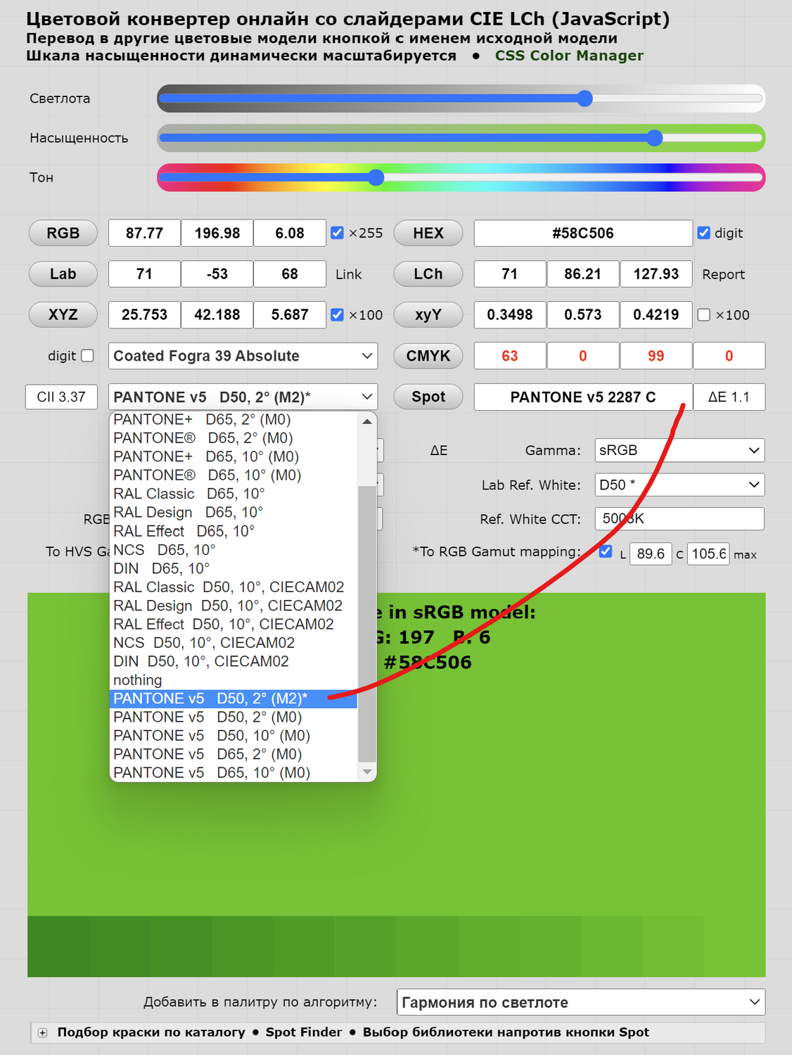

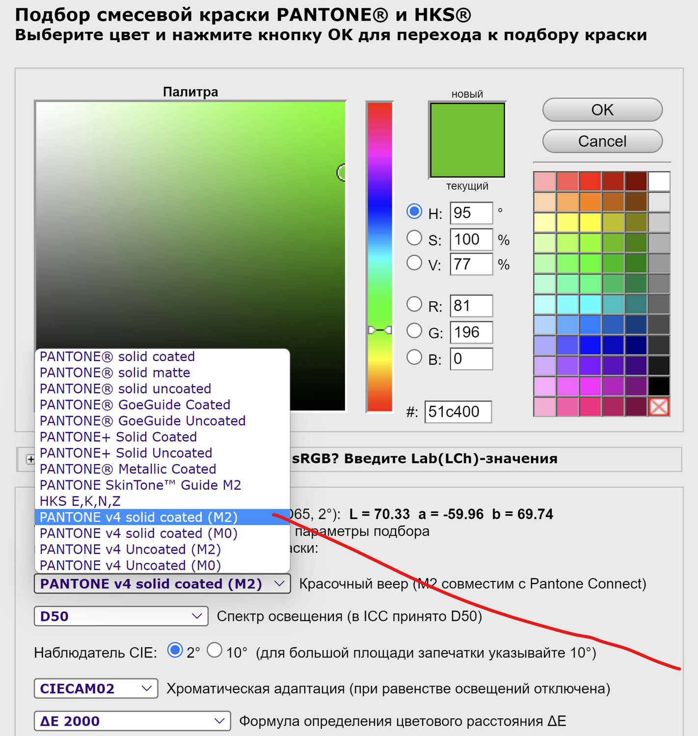

По результату дооснастил массивы пантонов 4 и 5 версией, дооснастил фильтром M2 для совместимости с Pantone Connect и Adobe. Включил Absolut при цветоделении лабов в CMYK по умолчанию.
Функционал немного разный у программ: одна больше по цвету в целом, без спектров, для ускорения. Другая чисто по смесевым краскам, со спектрами в расчетах. На разные случаи жизни, короче.

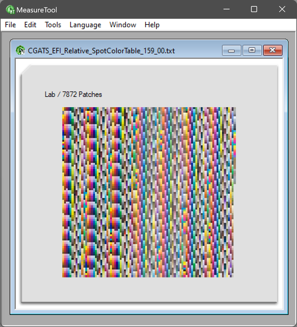

тот же EFI хранит CxF пантонов в релативном виде, отнормированном на L=100.
Если нужно для экспериментов по цветоделению пантонов по рилейтиву - вот в табличном виде CGATS.17 библиотека спотов от EFI в рилейтиве:
Если мимо меня пробежит что еще поновее от EFI в рилейтиве - положу в ту же папку в том же удобном табличном виде, а этот файлик удалю. В этой папке просто свалена коллекция образцов файлов, понятных программе. По ссылке - образец релативных спотов, можно в абсолют в проге перевести с нужной белой точкой весь массив, ну что собственно EFI и делает с этими данными при выводе цветопробы на конкретном по оттенку и светлоте материале.
