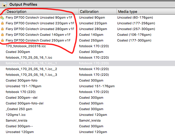

Да вот (обведены красным) прикрученные к моему устройству заводские профиля, я их даже удалить не могу. Но могу на них забить (пусть себе там валяются) и настроить своих усредненных, сглаженных профилей и назвать их заводскими или стандартными. А процедура штатной калибровки возвращает градационную и колористику к исходному состоянию в котором находилось устройство во время построения профайла.
