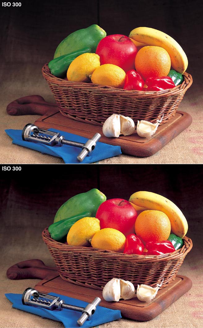

Ну, вот, для примера: вверху 8-битный исходник. Внизу результат следующей операции: изображение поднималось по гамме 2, а потом опускалось назад по гамме 0,5. И так 3 раза. Нагляднее некуда: в левом верхнем углу отчетливо виден обвал градаций (тени). Ну, в аккурат под стать полиграфии...

Ответ: Линейные RGB пространства
Ок. Предлагаю довести до конца опыт. И проделать то же самое с картинкой 16 бит. (Если исходник изначально не 16 бит, стоит сменить картинку)

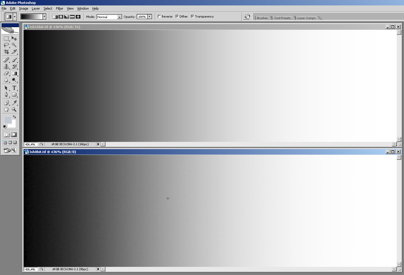

Меняем. Для чистоты эксперимента рисуем в Шопе 16-битный градиент от 0 0 0 до 255 255 255 (верхний). Дуплицируем и переводим в 8 бит (нижний).
Присваиваем обоим ту кривую, что в аттаче.
Смотрим на монитор. Офигеваем.
Смотрим на гистограммы. Ужасаемся.
Игорь, повторите опыт, не заленитесь :) Все настолько наглядно, что не о чем спорить :)
Не поленился - офигел!
А если без шуток - всё таки была картинка с натюрмортом и я предлагал проделать операции с ней, с градиентом и так всё ясно из теории. А вот на реальных изображениях потери некоторых градаций не то, что не заметны, но порой идут только на благо.
