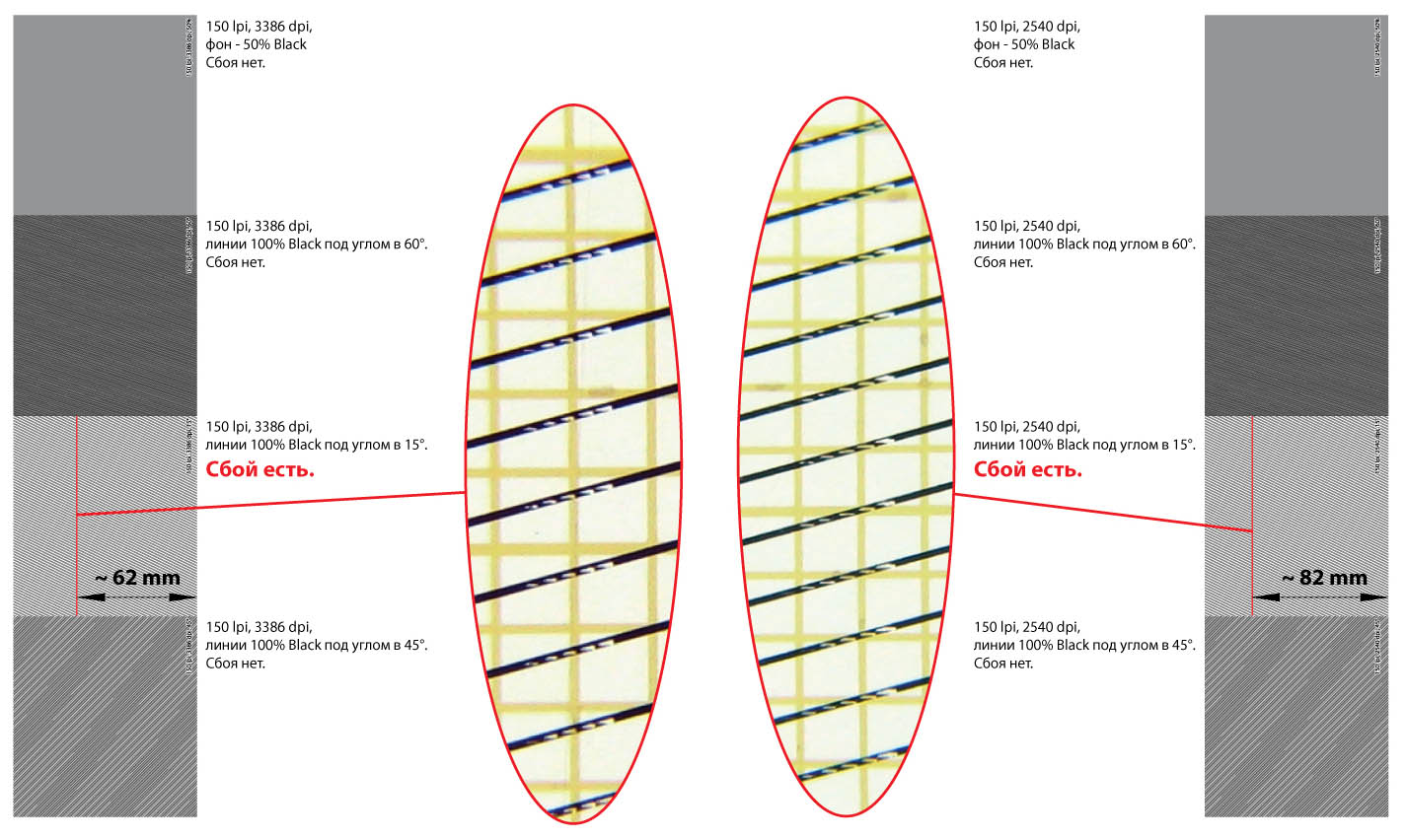

Ответ: LinotypeHell Quasar проблема.
Valery
Вывели полоски на всю ширину рулона, параллельные fastscan наприавлению, толщиной 0.1 мм, расстояние между соседними линиями 1 мм, заливка 100% - полоска не появилась. На ровных линиях не появляется...
Затра выложу образцы с разными элементами для подробного объяснения.
Вот результаты тестирования с линиями. В ходе тестирования меняются углы направления линий и разрешение. Линии 100% Black, толщина 0.1 мм, расстояние между соседними линиями 1 мм. Значения 62 мм и 82 мм означают расстояние полосок по Slowscan от BOL.
Прошу ознакомиться.
Рип в топку 99%
Valery сказал(а):
Дык раньше то не было такой проблемы. Причем RIP переустанавливали несколько раз, вместе с NT4, форматировали, говорят, диски и проблема осталась...
На предоставленной иллюстрации маловато увеличения. Вот если бы в мелкоскоп
удалось увидеть кусочно-линейную апроксимацию наклонных линий, тогда бы и сбойные пробелы стали более внятными, а то выглядят как хвосты кометы и навевают на мысли о плохой модуляции лазера.
Могу выслать на мыло версию этого файла, но чуть побольше, дело в том, что чтобы разместить этот файл здесь пришлось его более, чем в 2 раза уменьшить. Файл снят цифровиком с большим увеличением. Полная версия весит где то около 600 Кб. Кстати посмотрите почту плиз...
посмотрел. ответил. кидай файло на мыло. цифровиком через мелкоскоп бы фоткнуть, но это не для бытовых мыльниц.
