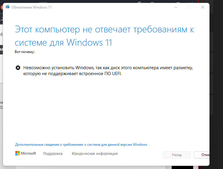

Насчет среды восстановления - скорее всего заводской раздел вообще отсутствует (проверьте в Управлении дисками, есть ли скрытый раздел размером 15-30 Гб). А насчет системы - она однозначно не с завода. На заводской ОС "Канал ключей продуктов" имеет значение только OEM DM и "Частичный ключ продукта" должен указывать на уникальный ключ вшитый в BIOS, а не общеизвестную "заглушку" VK7JG-NPHTM-C97JM-9MPGT-3V66T. Проверить, была ли вообще заводская ОС можно так: запустить Командную строку от имени Администратора и выполнить команду
wmic path softwarelicensingservice get oa3xoriginalproductkey
(лучше скопировать её из этого сообщения и вставить в Ком. строку, чтоб не ошибиться при наборе). Результатом команды будет либо пустая строка (в случае отсутствия заводской лицензии), либо уникальный 25-значный ключ. Проверьте пожалуйста и напишите о результатах (ключ, если что - публиковать не надо) что в Управлении дисками и насчет проверки ОЕМ ключа.
А вот заводского раздела восстановления нет вообще. И даже - раздела со средой восстановления (он небольшой, до 1 Гб). ОС переустанавливали уже после выхода ноутбука с завода. И ещё. Чего бы там не утверждали в магазине - нутбук б/у и скорее всего сдан обратно в магазин из-за неисправностей. А в магазине переустановили ОС на пиратскую (такое, к сожалению, бывает часто даже в "брендовых" магазинах) и выставили на продажу.
А ОС обновляется автиоматически. Предполагаю, что на Вашем ноутбуке обновления отключены одним из "хитромудрых" способов, чтобы сервера Microsoft не могли определить, что ОС без лицензии.
Хм... А это ещё интереснее. Разметка диска, как я понимаю, MBR, а для Windows 11 обязательно нужна разметка GPT. Да, это может быть следствием устанорвки нелицензионной ОС (на лицензионной ОС нет смысла делать разметку GPT, устанавливать ОС, а затем - менять на устаревшую MBR).
