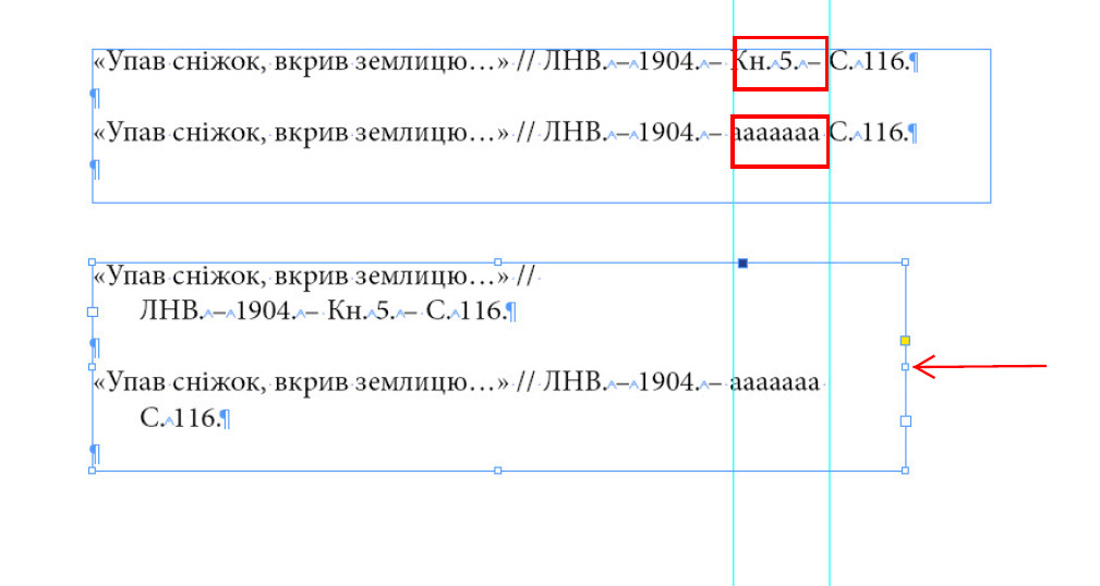

Поясните, пжл, логику Индизайна (см. аттач). ЦС 5.5. При сменен компоновщика абзацев, ничего не меняется.
Почему первая строка не до конца заполнена?
Спс
ЗЫ. при копировании в ЦС 3 такого нет. строка заполняется нормально.

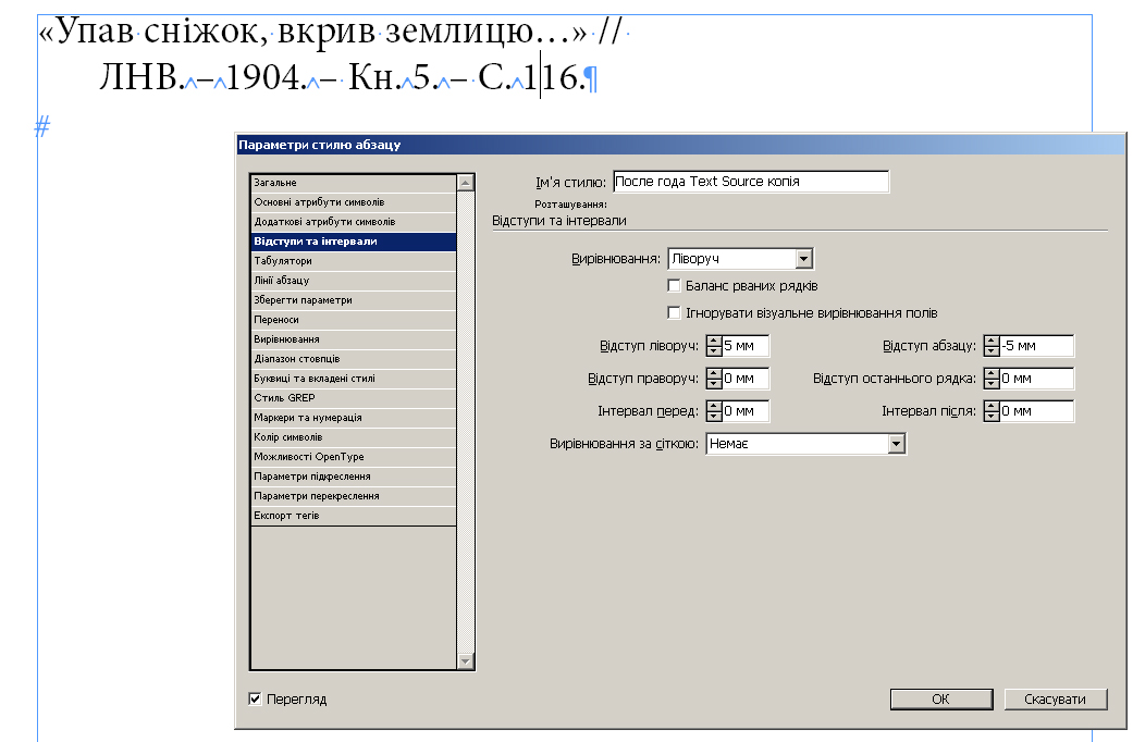

При тем тут обтекание? Я показал настройки стиля абзаца, что бы не было вопросов.

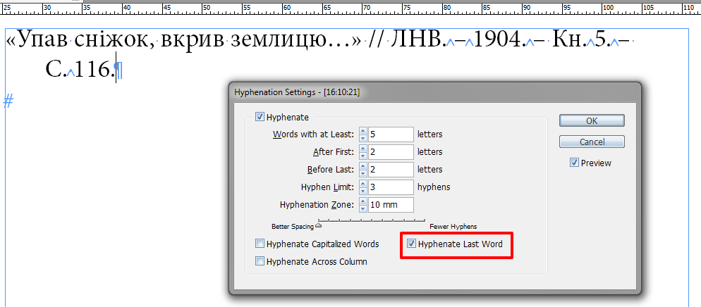

Перепроверьте "Правила переноса". Возможно, там стоит параметр, указывающий на перенос самых правых символов. Я не знаю, как такой параметр именуется по-украински, и по-русски не знаю, у меня всё на английском. "Зона переноса" (?)
И вот получается, что Индизайн видит у тире символы "непереносимый пробел", не может так перенести, чтобы справа выполнялось требование параметра "Зона переноса".

Специально выложил скрин с непечатными символами. Там видно, что стоят пробелы (перед КН и С). Но верхняя строка не заполняется.

Да явно зона переноса. В InDD по умолчание 12,7 мм. Прибавьте к неразрывным пробелам. Вот и получите картинку.
Ответ: Логика Индизайна.
Может я что-то упустил, но увеличение ширины фрейма на 2,5 мм решило проблему впи...уемости.))
p.s. Ну и активация "переноса последнего слова в абзаце" решает проблему в пределах последнего "переносимого" пробела.

Извините, но это не решение проблемы. По скрину видно, что до первого пробела все ДОЛЖНО быть перенесено индизайном на первую строку. Т.е. вторая строка должна начинаться с "Кн.". Этого не происходит. Вопрос об этом. Если не с "Кн.", то со следующего пробела - "С.". У Вас, видимо, влезла вся строка.
Действительно, не происходит. Но если заменить слово Кн. 5. - на другое, например ааааааа такой же длины то ситуация исправляется. Как это объяснить — не знаю. Скрин показывает что я сделал: скопировал абзац, заменил слово и стал двигать границу фрейма. 109.jpg
Вдогонку. Дело не в слове Кн. 5., а в тире! Стоит заменить тире (до или после слова Кн. 5.) и ситуация меняется. Видимо тире, даже с пробелом, воспринимается как часть составного слова.

Проблему решил, пока, сменой компоновщика на построчный и разрешил перенос последнего слова.
