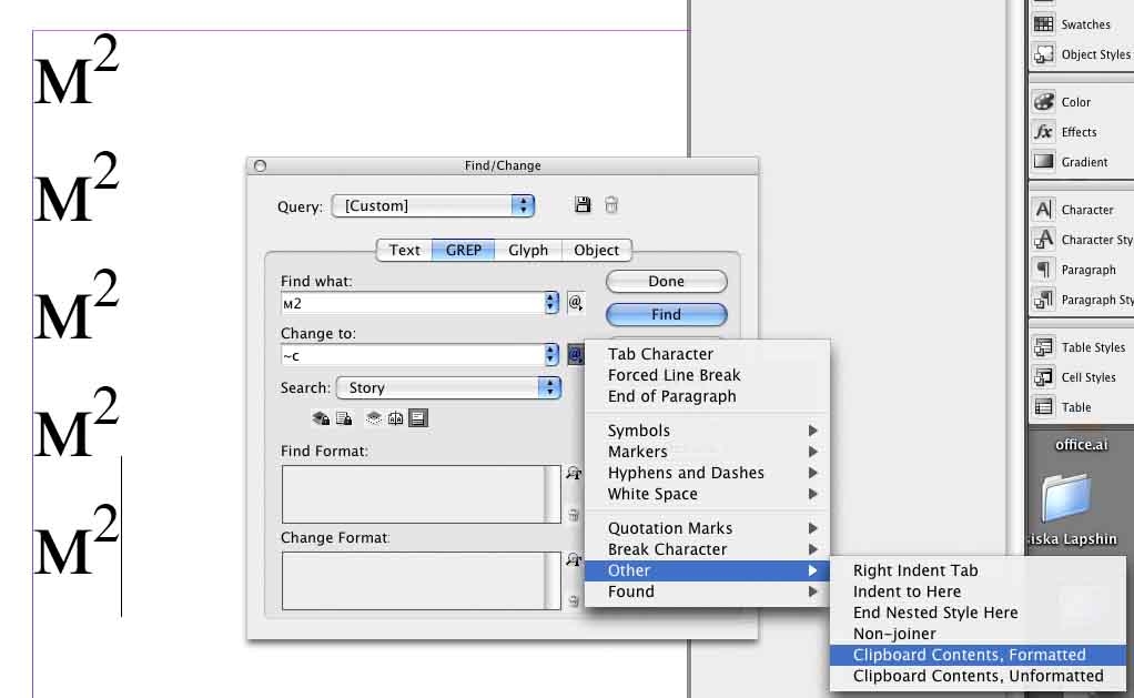

Например, так.
При этом в клипбоарде надо иметь скопированный туда отформатированный м2 (2 - superscript).

Спасибо огромное, Mallard!!!!!!! Сразу же всё исправилось!!!

Все у вас конечно же правильно, но у меня CS2 стоит и таких приколов нет. Я делаю в два прогона,
исходное м2
изменяю на м^t2, можно в принципе любой символ отличающийся
Затем делаю следующее
исходное ^t2
изменяю на 2 + superscript, достаточно быстро можно применить,
кстати не только для метров можно использовать, применяю когда надо изменить форматирование одного из слов идущих в связке
В 3 по рассказам таких приколов не надо
