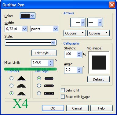

В кореле Х3 и Х4 в свойствах линии, в более ранних версиях, в 9-м options>edit, а вот как это по-русски -- не знаю. Выложте проблемный епс.

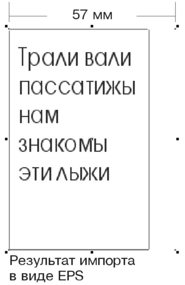

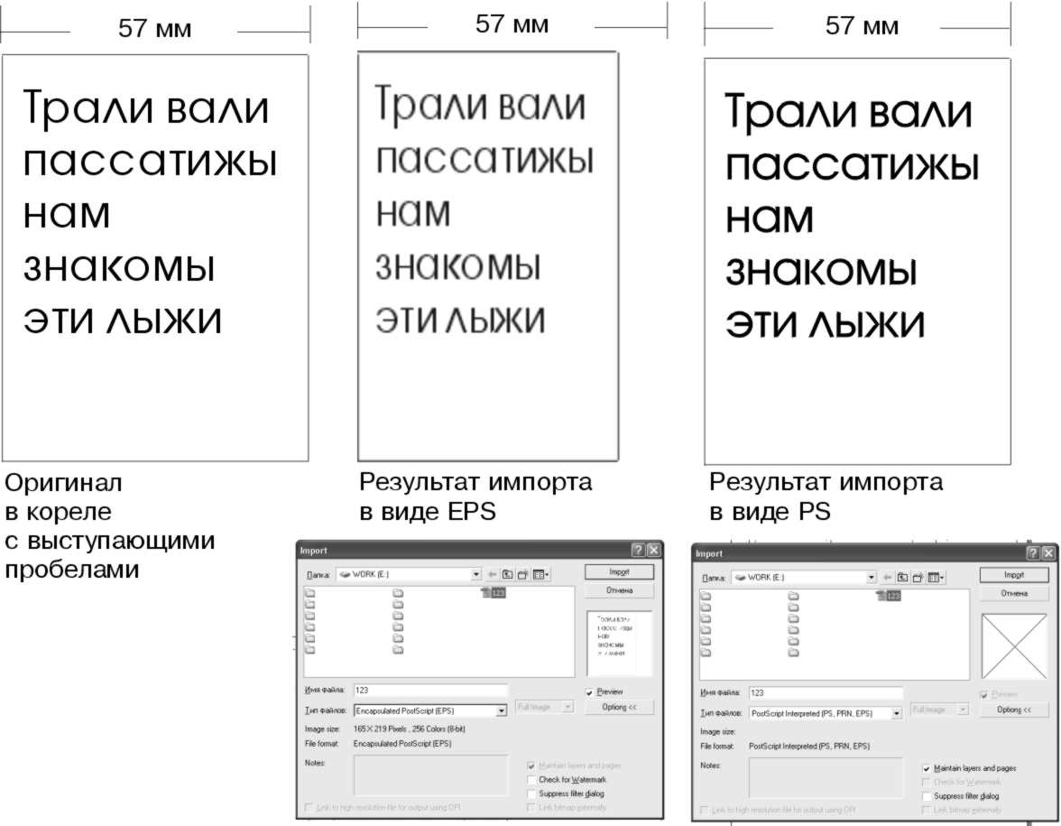

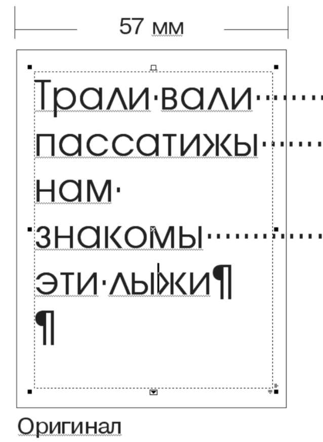

Описанное автором является следствием невнимательного изготовления макетов в кореле. Как правило такое смещение появляется в случае если в параграф-тексте в кореле для переноса строки использовать не ентер или мягкий перенос, а тупо набить пробелов пока слово не перескочет на следующую строку. И в случае если набитые пробелы выйдут за пределы макета, в Вентуре макет будет ужат по размеру окошка на величину, на которую выступают пробелы за границу макета. соответственно выпирание вниз имеет схожую природу. Косяки можно обнаружить путем импорта готового ЕПСа обратно в Корел.
Нет, так мы не делаем. Точно.
Sh, спасибо, в русской версии это, оказывается, называется "Скруглять углы менее:" и он обычно равен у меня 5 градусам. Пока не пробовал поставить другое значение, надо будет попробовать.
igorm, power clip помог, спасибо! Но все-таки хотелось бы знать причину, по которой этот упрямый епс не ставится без power clip.

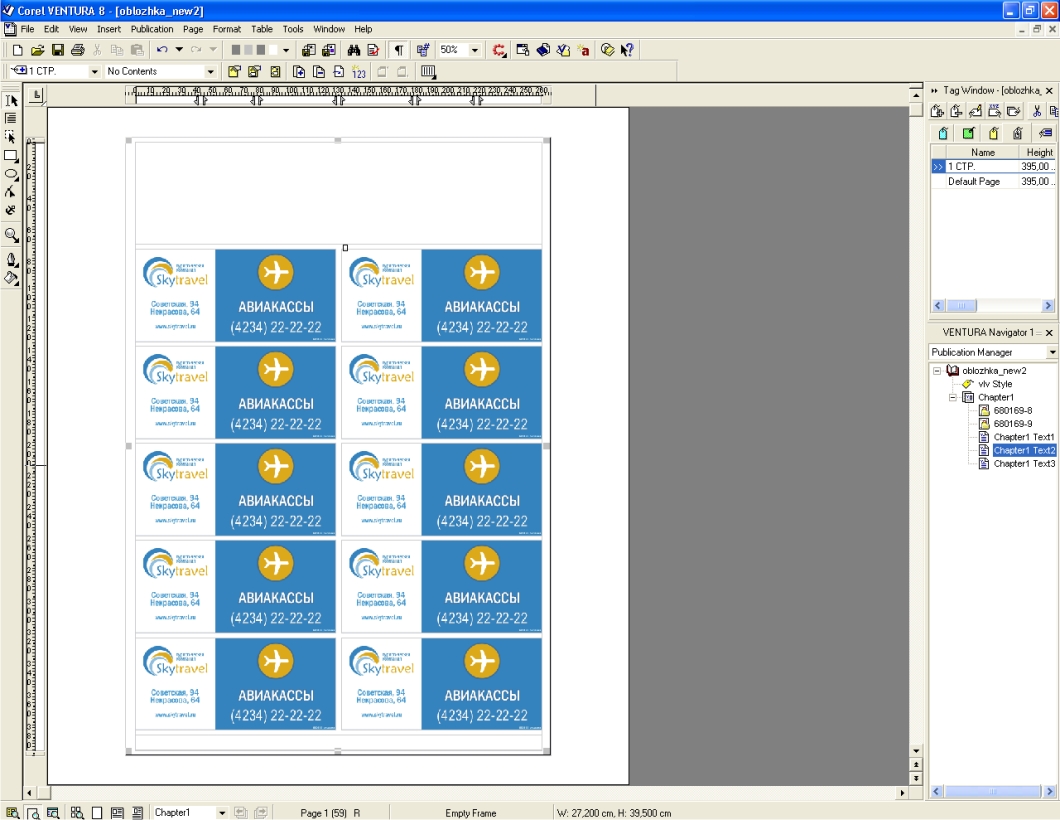

На всякий случай выкладываю исходники: сам макет в кореле x4, полученный из него епс и вентурная страничка, куда ставится этот макет (в любой присутствующий там соразмерный фрейм).
Странные вы люди дорогие товарищи. Пытаетесь средствами Вентуры исправить то, что накосарезили в Кореле! Говорю это после просмотра вашего исходника в Кореле. Попробуйте преобразовать "в кривые" номер телефона под словом "авиакассы" и заново экспортнуть - результат вас приятно удивит... А то метер лимит, километер перелимит - уж если ЕПС кривой то копать надо в сторону источника!
