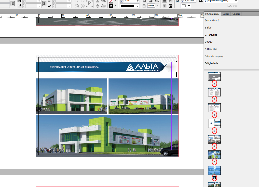

Внимательно.
Смотрим.
Видим верстку.
В ИнДизайне.
Постраничную.
Я даже красным обвел на что у ТС-а обратить внимание нужно.
А теперь создайте новый документ "разворотами" в Индизайне для 8-ми страниц (наугад) посмотрите на вкладку "страницы". Потом снова на скрин, и снова на свой док. И так до тех пор, пока не появится осознание того, что Вы невнимательны.
    409.1 КБ · Просм.: 961

И где Вы это увидели? Лично я вижу горизонтальное изделие. Судя по миниатюрам 1,2 полоса как минимум занимают центр, 6-я асимметрична.
Это, на мой взгляд плохо. Если и делать одинаковую верстку левой-правой полосы, то как минимум колонцифра должна быть либо на внешней стороне, либо по центру.
Кстати, ответьте - предполагалось вертикальное изделие, или же горизонтальное?
Да, спасибо, я уже поняла про колонцифру и т.д. - всё переделаю. Изделие горизонтальное.
Реакции: kstati
Обратил. С самого начала. И обводить не надо было, а тем более пояснять дальнейшие действия по созданию документа... Или вы всех тут за глупых держите, кроме себя?
Все восемь страниц сделаны не разворотами.
Что и требовалось доказать.
Что вы там собрались резать тулбоксом, да канделябрами грозились - лично мне непонятно.
Сбили с толку ТС, запутали других участников.
И все из-за непонятно откуда пришедшей вам в голову мысли о том, что макет сверстан разворотами, но постранично.
Только и всего.
