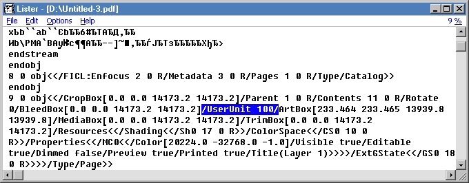

Mr.Adel сказал(а):
И чего? вообще-то там 483,53х483,53см.
Да поправит меня 1998, но именно вот этот оператор и показывает нам коэффициент, итого: 500х500 метров.

Mr.Adel, Вы меня разоблачили, я конечно "прикалываюсь" в некоторой степени. Видите, как "прикольно", у кого-то файлик 500 мм, у кого-то даже 483,53. Первое я могу понять (либо открывали не 7м акробатом, либо проблемы с чтением чисел, записанных по нерусскому стандарту), второе -- никак. Но 16к трафика не проблема? Развлечение обещал, но денег же за это не брал? А вдруг, думаю, найдется 2-3 препрессника, кому этот файлик будет любопытен?
примерно так...
