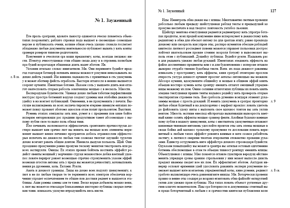

Я счёл вопрос скорее теоретическим, и потому не стал приводить точных параметров издания.
Сам я после некоторых ночных раздумий сделал на пробу вариант, где поля всех разделов несколько заужены, но в одном случае — больше. Если угодно, могу показать образец.
Вот.
70×100/16, основной текст 11/13, просили отказаться от «Академии» в пользу «Таймса».
Наружные поля стоят из расчёта на максимальные маргиналии, которые встречаются по тексту. Нижнее надо бы увеличить.
Это образец, поэтому висячие предлоги на месте.
Спусковая полоса в обоих примерах левая, чтобы были для примера развороты.

А вариант по центру полосы набора (снизу колонцифра, сверху колонтитул) не подойдет?
Разница между 1-м и 2-м вариантом по ширине полосы набора минимальна. Из-за этого любом случае колонцифры по внешнему краю странно будут смотреться (непонятно будет, по чему они выравниваются). Если действительно, как на скриншотах, маргиналии такие маленькие и разница в полях минимальна, может просто поля одинаковыми сделать? Навскидку, опять же по скринам, емкость полосы варианта А максимум на 10-15 % уменьшится.
Поэтому еще как вариант - сделать поля одинаковыми.
Реакции: Serbel
Если полосы будут двух типов с разными полями, то при центровании по одной из них — на другой это будет смотреться криво.
Да, я сделал специальный вариант с разницей в 10 пунктов. Изначальные варианты предполагали более серьёзное различие.
Я к тому же склоняюсь, но в этом надо убедить издательство. Поэтому желательно обладать несколькими вариантами про запас.
Понятие «по центру » здесь условное. Можно и на какой-то большой отбивке от внутреннего поля (оно одинаково и с маргиналиями, и без). Главное, чтоб отбивка заметной была (или, скорее всего, по центру полосы одного из вариантов) и колонцифры видны были и в полуоткрытой книге.
Просто нужно посмотреть в макете разницу (лучше на распечатке), и решить, как лучше.
