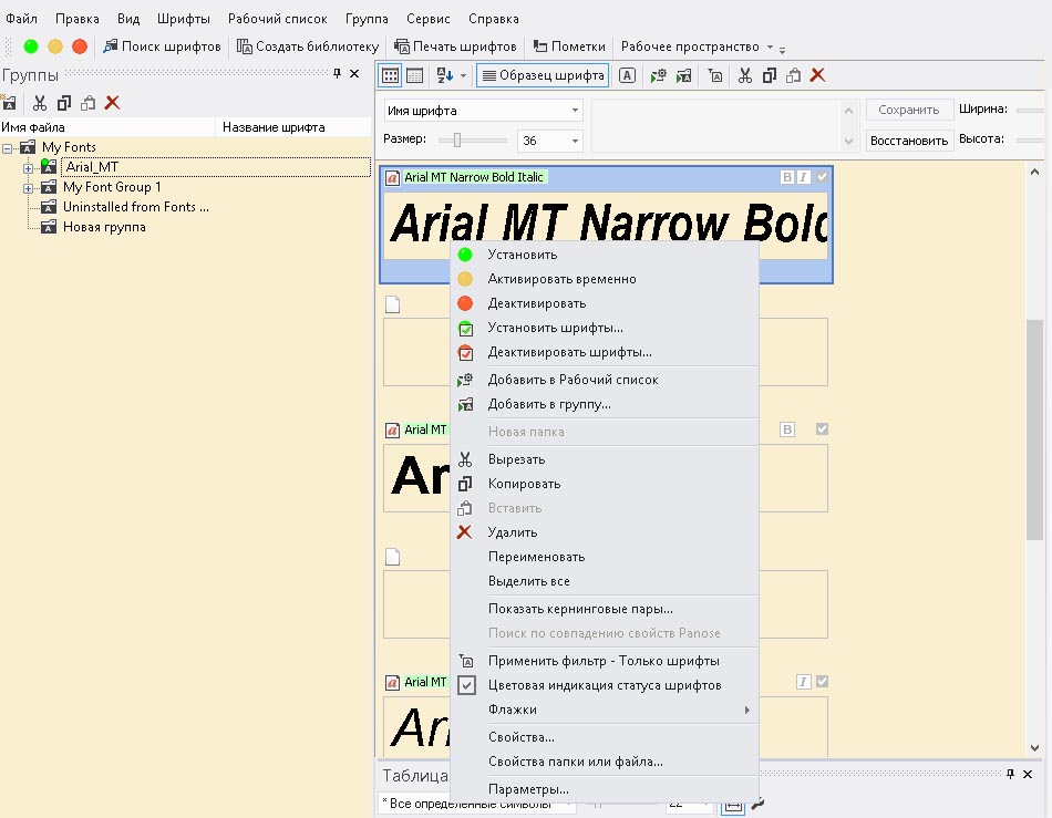

FontExpert 2014 12.0 Release 2 иногда не подключает шрифты. Точнее, типа подключает, но проги их не видят.
Подключение непосредственно средствами винды проходит нормально.
ОС 8.1 х64.
У меня минимальные требования: группировка шрифтов, on/off групп.

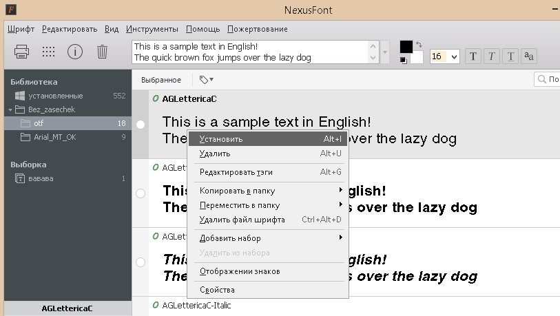

Спасибо, но NexusFont не может on/off групп.
В смысле? Открыли нужную группу, свернули программу в трей и работаете (шрифты из группы будут доступны в системе). Нужна другая группа, для другого проекта, открыли другую группу и работаете с ней (та выключилась, эта заработала). В чем проблема то? Суть то таже самая

Библиотека или выборка? В библиотеку я вообще ничего добавить не могу.

В группе создаются папки со шрифтами. После создания они работают в превью-режиме: типа, предварительный просмотр шрифтов. Но Корел их видит, Иллюстратор - нет. После добавления из подручного меню (выделаем шрифты внутри папки) видит и Иллюстратор.
Но в системном каталоге Шрифты они так и не появляются.
Может, в FontExpert 2014 12.0 Release 2 тоже надо еще и "подключить" шрифты, чтобы Иллюстратор их увидел?

Спасибо, c Font Expert разобрался "по аналогии": после добавления шрифтов в группу (это для предварительного просмотра), их надо еще и установить (а зачем тогда возможность активации? Временно, до перезагрузки?), чтобы проги видели.
Особо хочу отметить, что при выделении одиночного шрифта одновременно активны ВСЕ опции. Ну и ладно, лишь бы работало.
