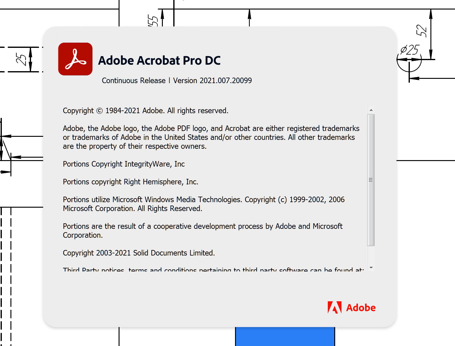

Думаю у вас новее, а битность тут ни при чем.
Ну да, скорее всего, это же не плагин, битность без разницы.
Попробовал на работе, все работает, у меня вот такая версия Acrobat, тут 32 бит (Win7), дома 64 (win10)

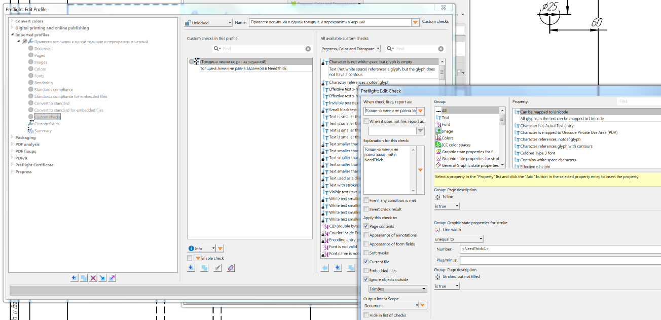

Но смысл в том, что сделать такой профиль совсем не трудно

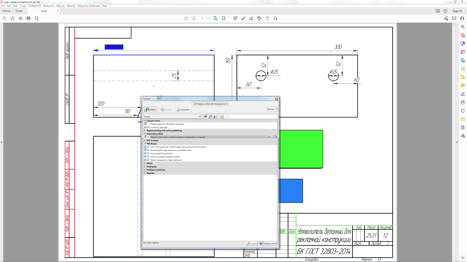

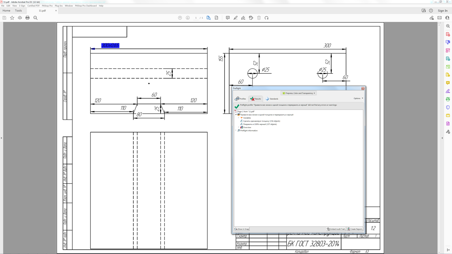

Вот скрины с тестового файла, приложенного к профилю
ДО
После

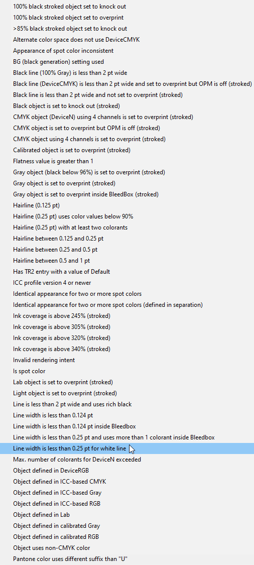

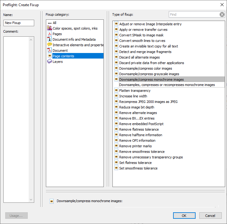

В 11 например есть только так или не так ищу
Есть increase, значит, есть и decrease, скорее всего. но и этого достаточно, в принципе. Тут нас интересует строчка apply to object identified by check. Главное check правильно написать. Порыться немножко
Нет у меня под рукой 11 DC, я б попробовал, конечно.

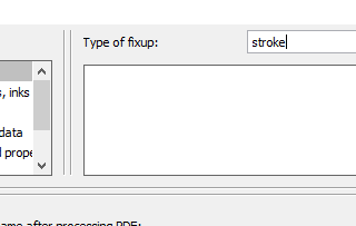

Попробуйте поискать stroke, а не line
Похоже как нету
Нет таких совсем и было бы странно называть в уменьшении другим словом

можно, и просто, с помощью Acrobat DC 21, профилей префлайта и Actions. Не стоял же вопрос каким-то конкретным софтом (например, Acrobat 11).

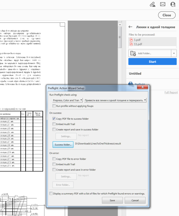

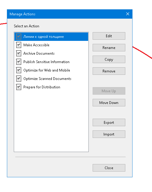

В новом Акробате (23) профиль импортировался.
теперь его в экшен надо как-то вставить?
Ну, тут наверное, стоит почитать документацию по Acrobat'у.
Двойной клик. Там уже все вставлено, только выходные папки донастроить

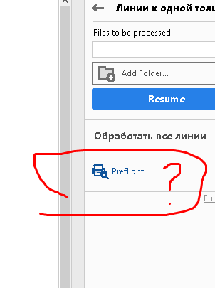

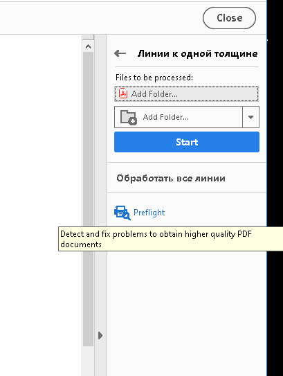

Написали, бы, пожалуйста, куда кликнуть - вот и всё, решено.
Здесь клик? Нет
Здесь? Нет
Открывается только настройка входной папки
