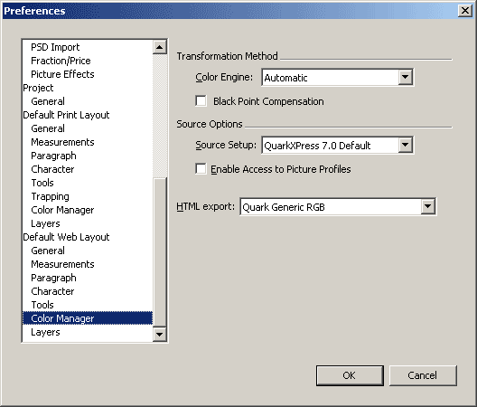

ColorManagement включен?
Это где, в Preference? Вот что у меня:
    12.1 КБ · Просм.: 923

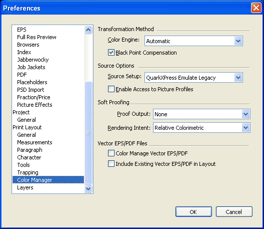

Ответ: Можно ли в Кварке установить опцию Превьюшки на более лучшее качество?
А на другой машине?
Tonyk сказал(а):
А на другой машине?
На другой вот:
я поставил на своем компе эти же установки ради интереса. Никаких изменений.
    9.5 КБ · Просм.: 998
Не тот тип документа. Первый скриншот с настройками колорменеджмента для печати, второй -- для веба. И, после смены настроек, надо картинки проапдейтить, однако, чтобы Кварк превьюшки перерисовал.
Как для веба??? Мы вообще то на той машине постскрипты в типографию пишем. :) И ничего - печатается!
На обоих машинах постскрипты делаем. И разницы в качестве отпечатков до сих пор не наблюдали.
