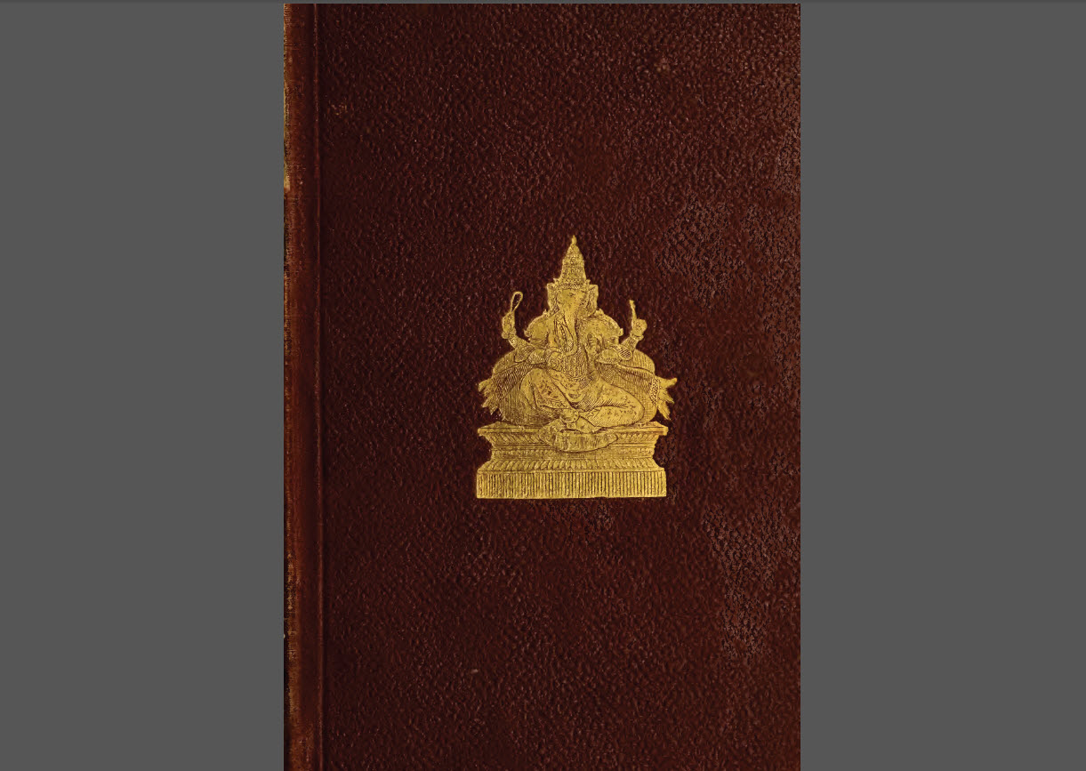

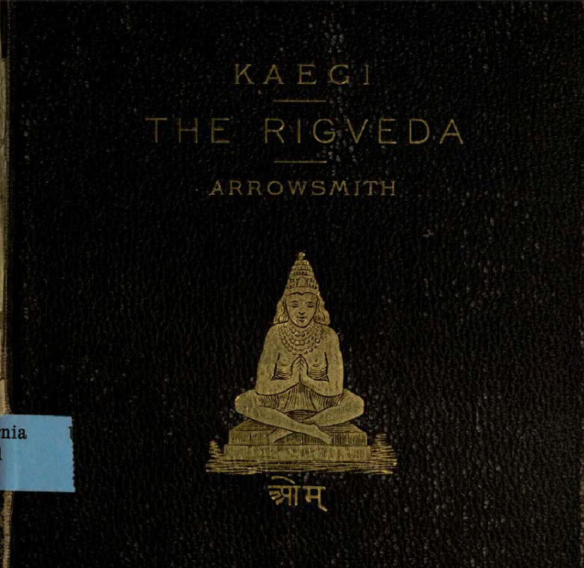

Приложенные, так понимаяю, образцы как раз золотого тиснения. Из какого материала предположительно сделано tisnenie.jpg судя по фактуре?
    173.3 КБ · Просм.: 1 388
    112.2 КБ · Просм.: 709
Это конгревное тиснение. Формы очень дорогие, ручная работа. Делают имитацию, в двух-трех уровнях, тут можно обойтись травлением и пуансоном, выдавленным из картона или пластика.
