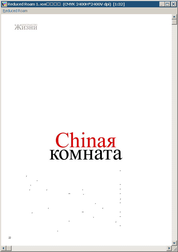

на рипе вылетают буквы

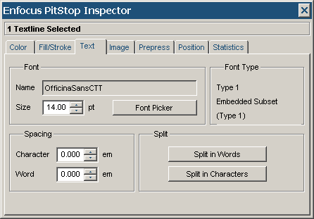

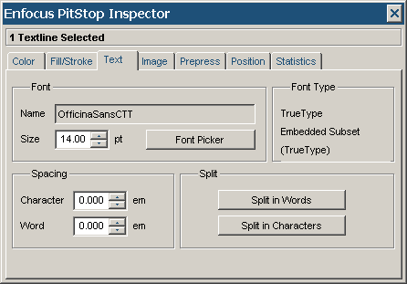

Express RIP (Арлекин 5.3) -- вообще нет текста.
После передистилляции и замены TT -> T1 все в порядке.
Может быть проблема в создании ПДФ экспортом.
    11.4 КБ · Просм.: 844
    5.8 КБ · Просм.: 886
    5.8 КБ · Просм.: 817
Ответ: на рипе вылетают буквы
На ECRM (Арлекин 7.0) все нормально.
Да, проблема с Type 42, с Type 1 проблем нет.
И кто придумал называть Type 1 -- Outline,
а Type 42 -- Native TrueType?
