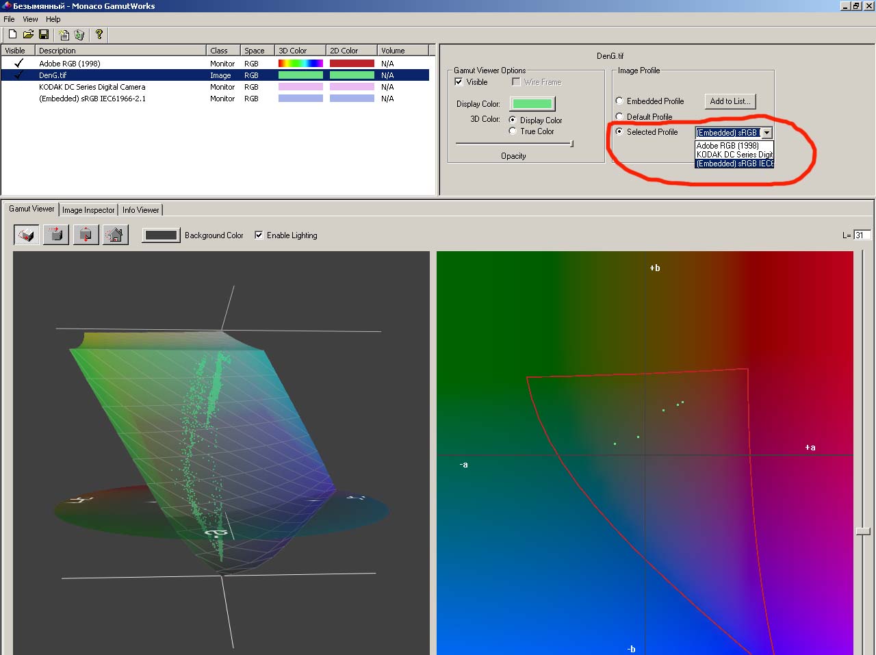

Monaco Gamut works позволяет TIFF подгружать и назначать один из профилей, загруженных для просмотра.
    110.7 КБ · Просм.: 667
