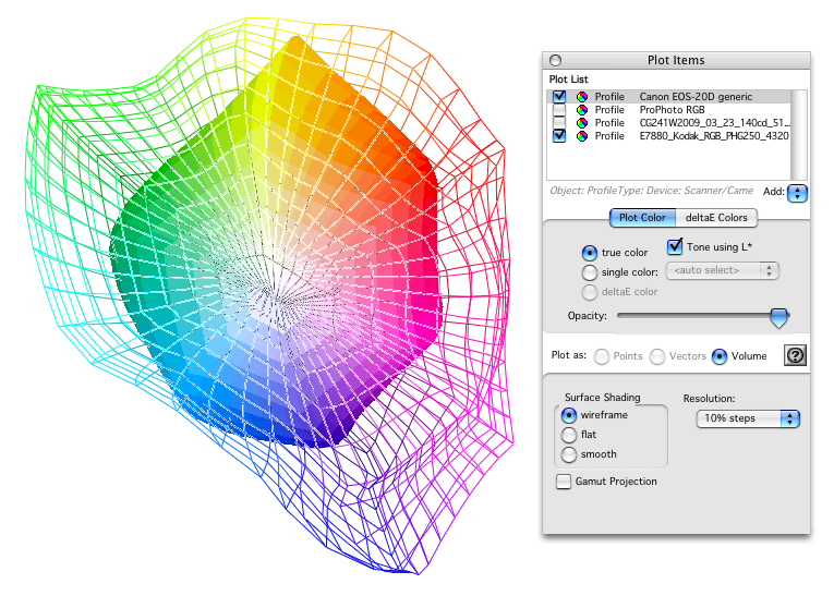

Не знаю, где взять мишень, чтобы была по охвату ProPhotoRGB! На полном серьезе! В аттаче полный охват Эпсона на фотобумаге внутри охвата кэноновской двадцатки (ProPhotoRGB еще больше). Предполагаю, что фотографирование тесткарты с охватом порядка sRGB и получение в результате профиля порядка ProPhotoRGB, а то и превышающего его - ошибка и самообман.
    253.2 КБ · Просм.: 883

Ну вобщем-то, даже приложения вообще без CMS тоже справятся! Вопрос - как. Приведу пример из реальной цветопробной практики. Приходит фотограф, приносит один и тот же шедевр в двух пространствах - sRGB и AdobeRGB. Напомню что первое пространство около 30% от ProPhoto, второе - около 50%. Хочет получить оттиск в полный охват струйника, чтобы была похожа на монитор и та и та. Выводим. Шедевр в sRGB похож в ноль, немудрено - струйник и монитор приблизительно sRGB покрывают, при конвертации тоновых искажений не происходит. Шедевр в AdobeRGB такой же вкусный и сочный, но не похож на монитор. Монитор не показывает часть цветов AdobeRGB, принтер их не печатает, я даже не могу визуально проконтролировать, где возникают ошибки сжатия в гамут принтера, чтобы перед печатью их поправить, потому что и монитор уже показывает со сжатием. И все сжатые цвета по тону не совпадают. А это всего лишь AdobeRGB. Фотограф расстроен: он надеялся наверное втайне выжать из красок Эпсона больше, чем в них есть охвата, присвоив файлу заведомо нереальный для воспроизведения на принтере и мониторе охват? Не знаю. Печатный результат по охвату одинаковый для обоих шедевров - это фулл гамут Эпсон на бумаге Кодак - только первый шедевр сам на себя (на монитор) похож, а второй - нет.
