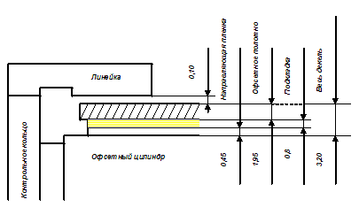

Lex, что-то мутно рассказываешь. Вот нашел и приложил картинку тебе.
У тебя то же самое, что у Гейделя, тока цифры другие.
По офсетному цилиндру все понятно, у тебя должно быть 3.2мм и декель должен сравняться с контрольным кольцом. Далее должно обеспечиваться давление между формным и офсетным цилиндром в 0.1мм Т.е. форма должна вдавливаться в резину в 0.1мм. Предпологаю, что проточка формного цилиндра относительно контрольного кольца при толщине формы 0.3 должна быть 0.2 Если не используется декель и больше если по паспорту он должен использоваться.
И похоже так же у тебя контрольные кольца ходят одно по другому, иначе зачем они у тебя на цилиндрах. Тогда вопрос о каких поправках в натиске ты говоришь? Кольца то железные и соприкасаются без зазора :) Их не развести и не свести. Могу конечно ошибаться, конструктива не знаю. Но как-то не логично с твоих слов получается. Может ты с натиском путаешь? т.е. с давлением между печатным и офсетным цилиндром. И еще непонятка - представь есть паспортная толщина декеля в 3.2 мм, но немцам настройщикам вдруг в голову взбрело, что компания кба дибилы и на самом деле надо настраивать на 3.3
Непонятно короче... :(
