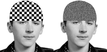

2Аdvent как именно выглядела "шахматная доска" (аттач).
И какие эффекты сопутствовали к этому слою (+слой выше + слой ниже), тоже важно.

того (шахматного) файла уже нет:(((
в случае шахматной доски эффекты были такие : сток, бевэл энд эмбосс и дроп шаддоу,
слой этот был самый нижний из себе подобных, то есть ниже был только бэкграунд. Выше, соответственно, текстовый слой ( солор оверлэй, строк), еще выше - такой же. еще выше - опять текстовый
в случае последнем он был с середине подобных себе объектов
причем ПОВТОРЯЮ
был открыт файл ( допустим ФИНАЛ) и файл с рожей этой.
Вот в вайле с рожей этой все нормально, при перетаскивании - глюк.
Удаляю глюк , перетаскиваю еще раз - все нормально
