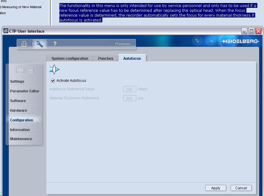

Alien сказал(а):
У Heidelberg Prosetter'a кажется тоже есть автофокус...
Я был бы Вам благодарен за какое-то подтверждение этого. Однако полагаю, что в системе с одним лучем и внутренним барабаном скорость движения луча по пластине настолько велика, что требуемая скорость срабатывания узла автофокуса превысит возможности современных конструкций. То есть в просеттере автофокус технически невозможен.

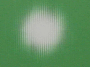

Терминология часто оставляет место для дискуссий. К конкретике. Эффект автофокуса в CtP Kodak обычно иллюстрируют скотч тестом. Берем две пластины, на заднюю сторону обоих наклеиваем крест-накрест скотч. Экспонируем 50% плашку два раза - с отключенным и включенным автофокусом.
Результат без автофокуса - на плашке след от скотча виден. С автофокусом - ровная плашка. Замечу, в терминологии АГФА для CtP Авалон автофокус значит то же самое и результаты скотч теста такие же.
Поясните, что будет в случае Люшера?
PS для наглядности привожу картинку реальной пластины, экспонированной без автофокуса и пылинки, которая, попав на заднюю ее поверхность, создала эффект
А что же тогда выполняет эта функция?

Дорогой Михаил (Dear Michael), я не "спец" по маркетингу, я физик, а сейчас сервис-инженер. Моим клиентам и в голову не приходит клеить крест-накрест скотч на пластины, я только не понял "сверху или снизу".
Весь мой опыт, а это более 10 типов CtF и CtP показывает, фокус не самая большая проблема, я умею настраивать фокус не выводя пленок и пластин по "спеклу". Если Вас так волнует проблема фокуса, то я делаю вывод -- в аппаратах Кодак есть проблемы с фокусом, и с установкой пластин на барабан, под них попадает всякое "дерьмо" типа скотча.

А если, по взрослом, то Люшер в случае если наклеиваем крест-накрест скотч, сообщит об ошибке, "не надо было наклеивать скотч!!!.- сфокусироваться невозможно!!!" Михаил, ваши клиенты, часто наклеивают скотч? Вы этому их учите?
