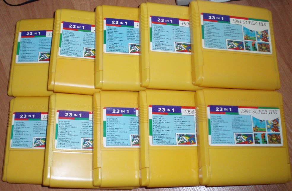

А вот доноры с которых я еще не ободрал наклейки=)

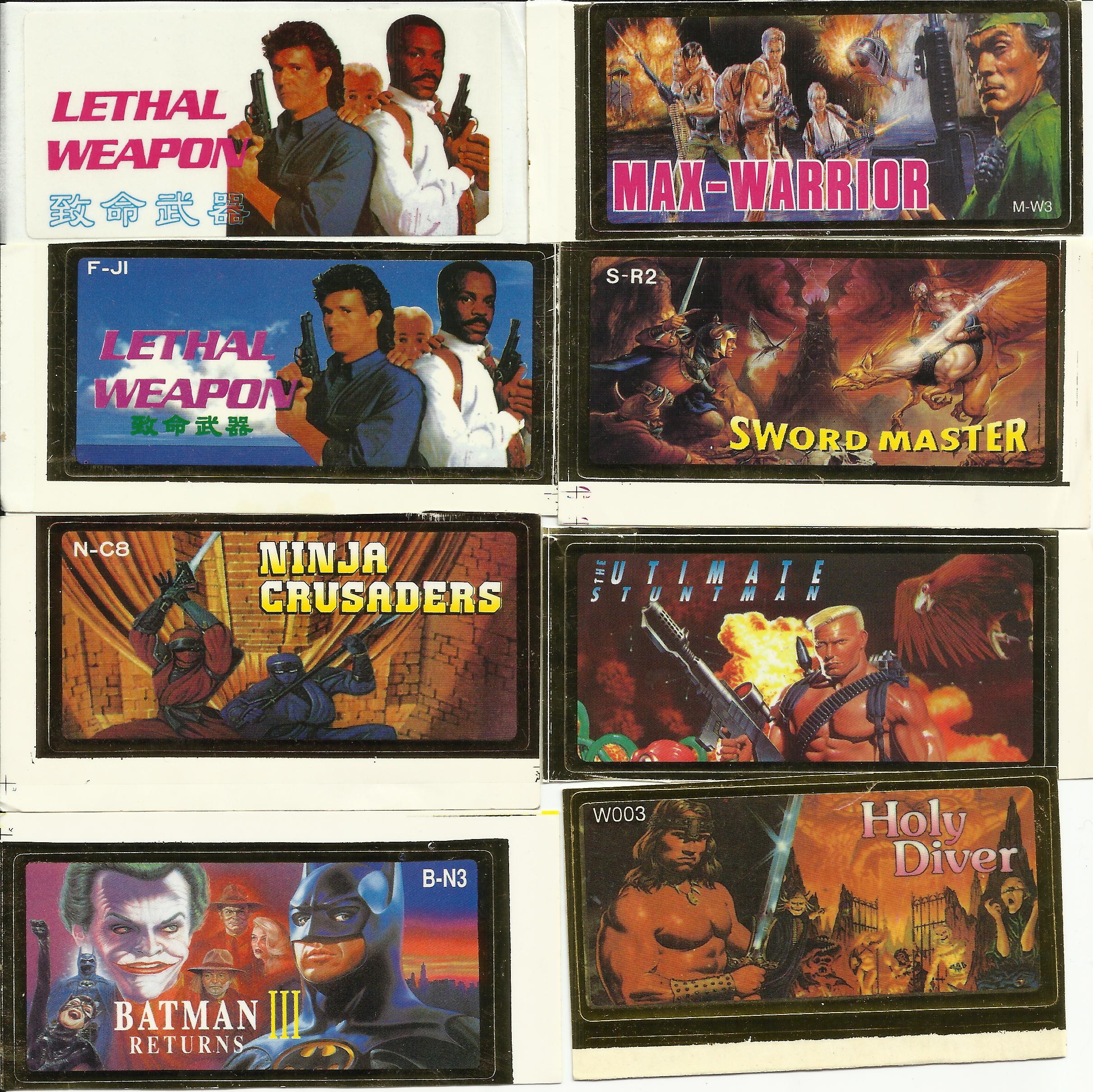

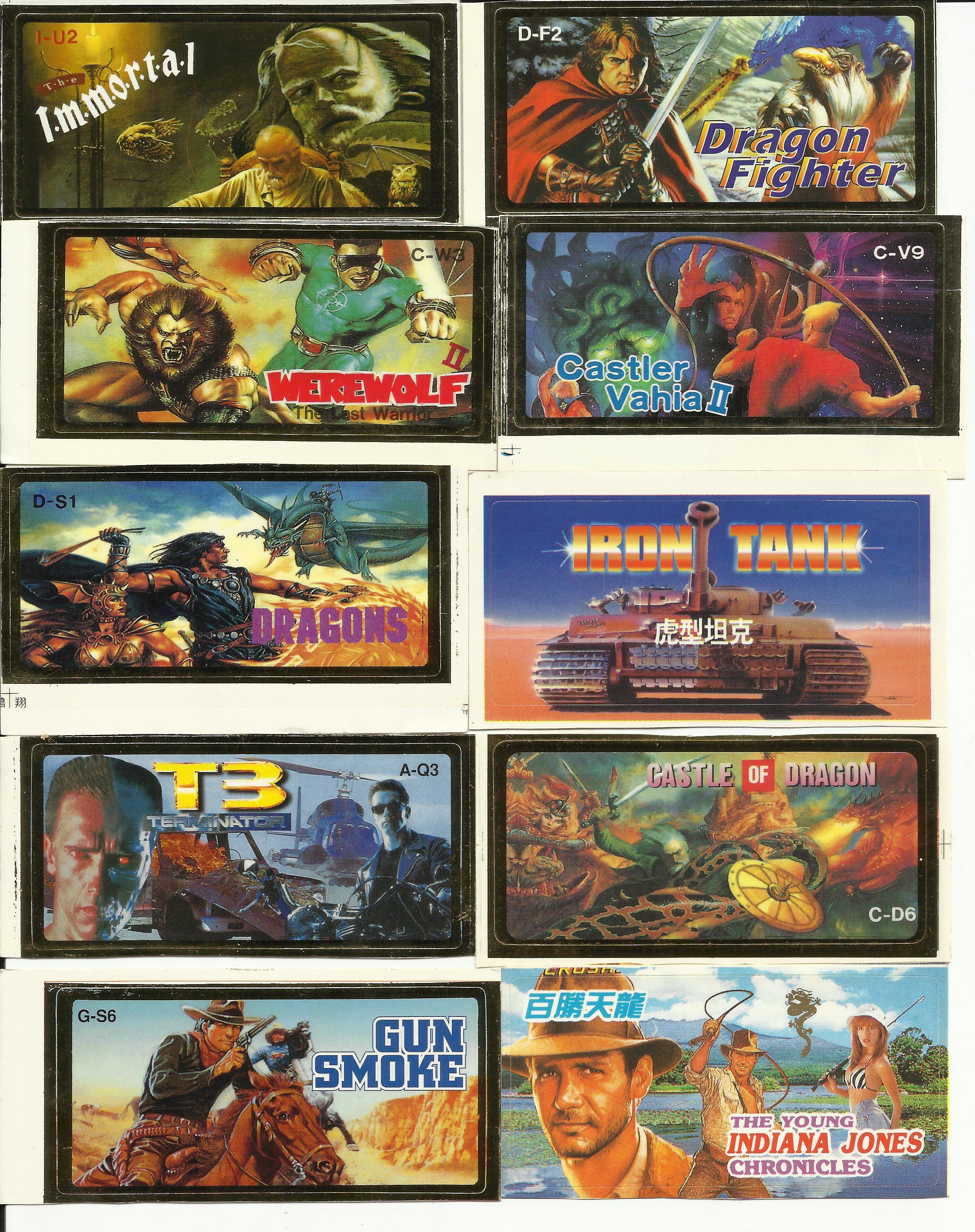

Хочется как в пиратском оригинале, поэтому самоклейка. То что это именно самоклейка и ламинация определено как раз с разрушением некоторого числа наклеек. А как они выглядят в оригинале, до наклеивания - я найду сканы и выложу. Может тогда уже окончательно станет ясно - в каком виде они шли из типографии.
Вот так выглядят китайские наклейки, у большинства фольга по краям, сделана поверх пленки.
Поголовная самоклейка. Кто может рассказать о технологии их изготовления?
