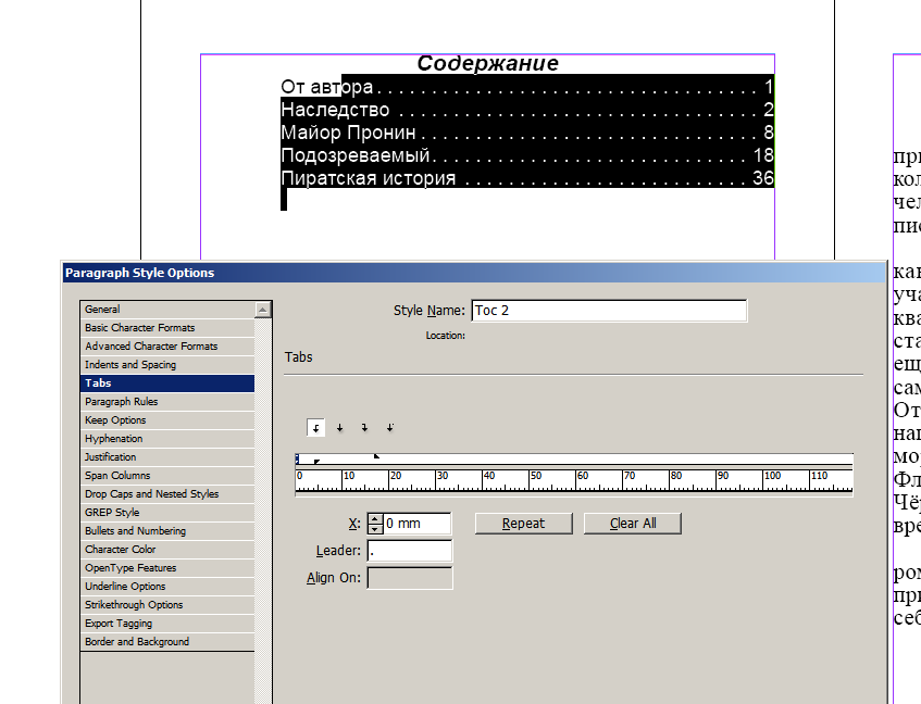

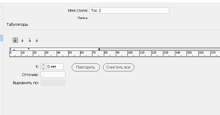

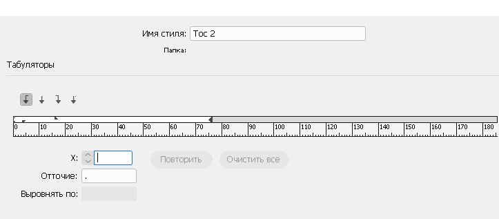

[ID CC-CC2022] Научите меня делать оглавление, читать справку не буду из принципа, чё Вам стоит взять вот так просто и научить?
    33.6 КБ · Просм.: 171
    48.6 КБ · Просм.: 150
    32.6 КБ · Просм.: 190
так табуляция в позиции ноль на скриншоте, откуда там точкам взяться. либо нужное значение указать, либо right indent tab сделать

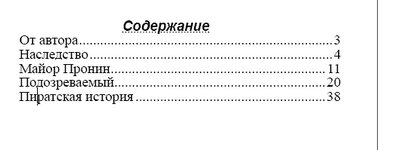

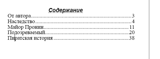

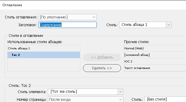

Всё-таки я этот вопрос как-то доконал. Оказалось, что прежде всего оглавление нужно было выделить. Пустяк, а сколько сил ухлопано. Не первый раз замечаю, что книги и консультанты пренебрегают мелочами, которые им кажутся очевидными, но совсем не очевидны чайнику. Всем спасибо за помощь. Если кому или вашим детям интересны добрые приключения без крови, трупов и монстров, то заглядывайте в мою лавочку: "ЭПИГОНЫ ВЕРНА" — КНИЖНАЯ ЛАВОЧКА
Right indent tab принимает отточие последней табуляции в абзаце, причём её позиция не важна, может быть и ноль.
