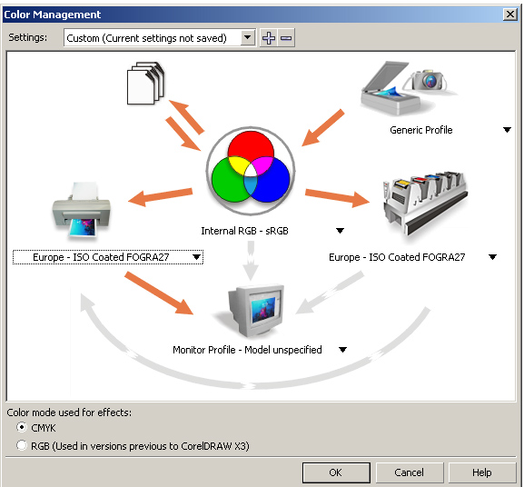

Не морочьте дизайнерам голову! Дайте им эти два скриншота, и пусть продолжают рисовать и креативить спокойно. От переделивания Фогры27 никто из нас, думаю, не умрёт.
А монитор пусть калибруют с помощью Pantone Huey (ну или пусть спеца позовут хоть раз в году).

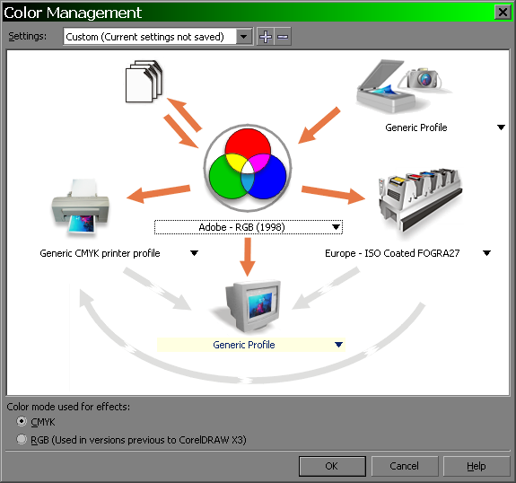

А зачем Adobe RGB? Это чтобы при таких установка в Кореле R0G255B0 и С100M0Y100K0 смотрелись одинаково? Знаем мы этот фокус. :)

Я своим дизайнерам поставил такие
но этому есть обоснование. У меня принтеры с РИПами, везде умолчанию назначается входной CMYK профиль ISO Coated Fogra27, а input RGB - sRGB. Если Заказчик осознанно предоставляет другие профиля, то можно и поменять. Такое случается 1 или 2 раза в год. :)

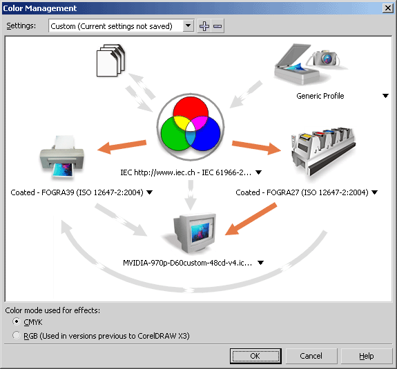

Ответ: Не хочу учиться
А я такие настройки использую. Поскольку Корел позволяет присваивать профиля только из пресета, то держу два профиля в настройках.
ch_alex
Монитор откалиброван на 48 cd???
Был (из-за скверного освещения). Теперь вкрутили лампы, перекалибровал на 78 кд. Забыл переставить профиль в Кореле. ;-]
А из каих соображений профиля CMYK для Composite Printer и Separation Printer разные? Близкие, но разные?

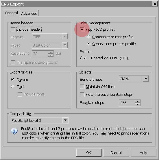

Потому что не увидел принципиальной разницы между Composite и Separation - результаты не отличаются, если в них указан один и тот же профиль. И тот, и другой можно назначать при печати или при экспорте. Имея два различных пресета внутри главного, можно почувствовать себя немного свободнее. :)
Для удобства в любой слот могу поставить хоть U.S.WEB. Таким образом у меня уже будут иметься два профиля на выбор. А выбор в печати/экспорте невелик: Composite или Separation.

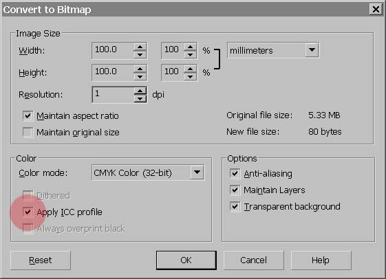

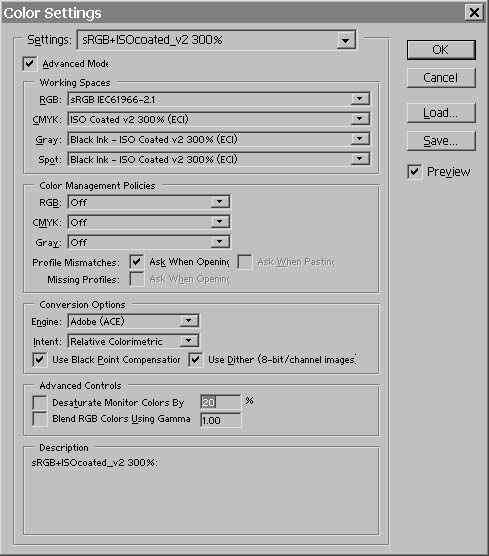

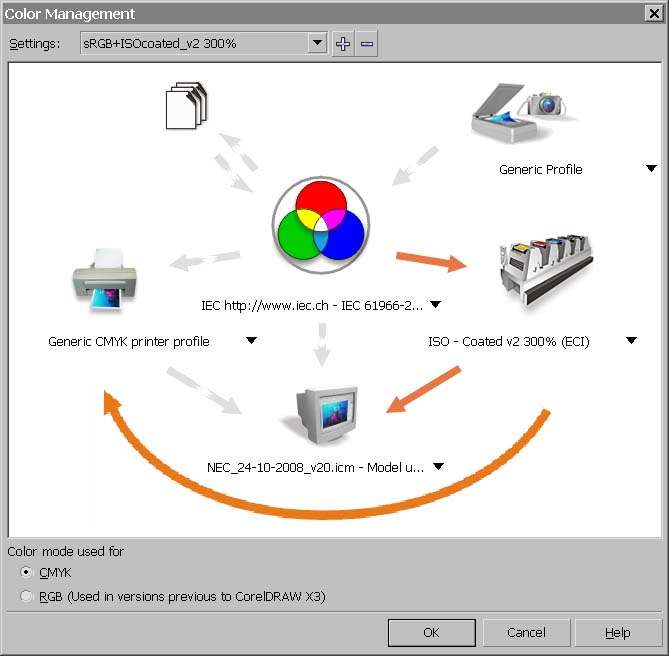

Не надо ничего объяснять, комментировать и т.д.
На форуме полно информации. Не нужно делать работу, которую человек должен проделать сам. Вежливо переадресовать с вопросами в "Учиться..."
Написать примерно следующее (пока наброском):
носят рекомендательный характер, старайтесь следовать, помните, что источники изображений бывают разные, обязательно спросите там где будете печататься, всегда встраивайте и прикладывайте профили... Обязательна калибровка монитора, там-то выставьте профиль своего монитора, corel точно не отображает - нужно смотреть в фотошоп и т.д.
Далее скриншоты и ссылки на sRGB - "Абстрактные колориметры..."; стандарты, вопросы, с чего начать - "Учиться..."; ISOcoated - www.eci.org и так далее (ссылки на темы по препресс-подготовке в Corel, PhotoShop, Illustrator).

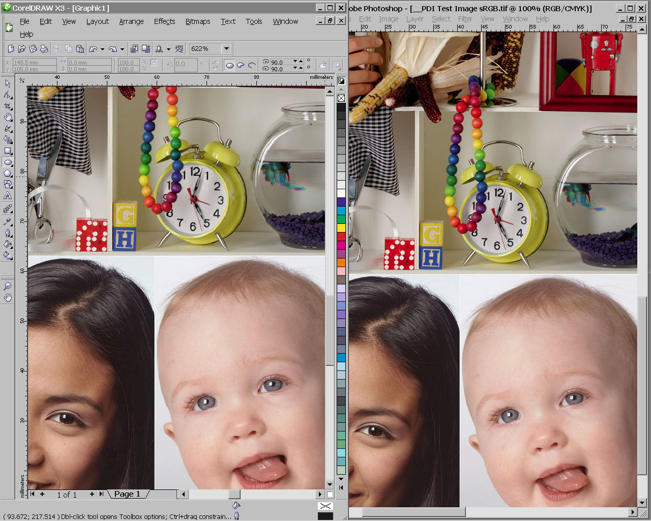

Черновые скриншоты такие:
(видимо нужно добавить с ISOcoated_v2)
P.S. Ignore Embedded ICC - специально, пусть видят, что цвет меняется, сами потом включат если надо (под вопросом).

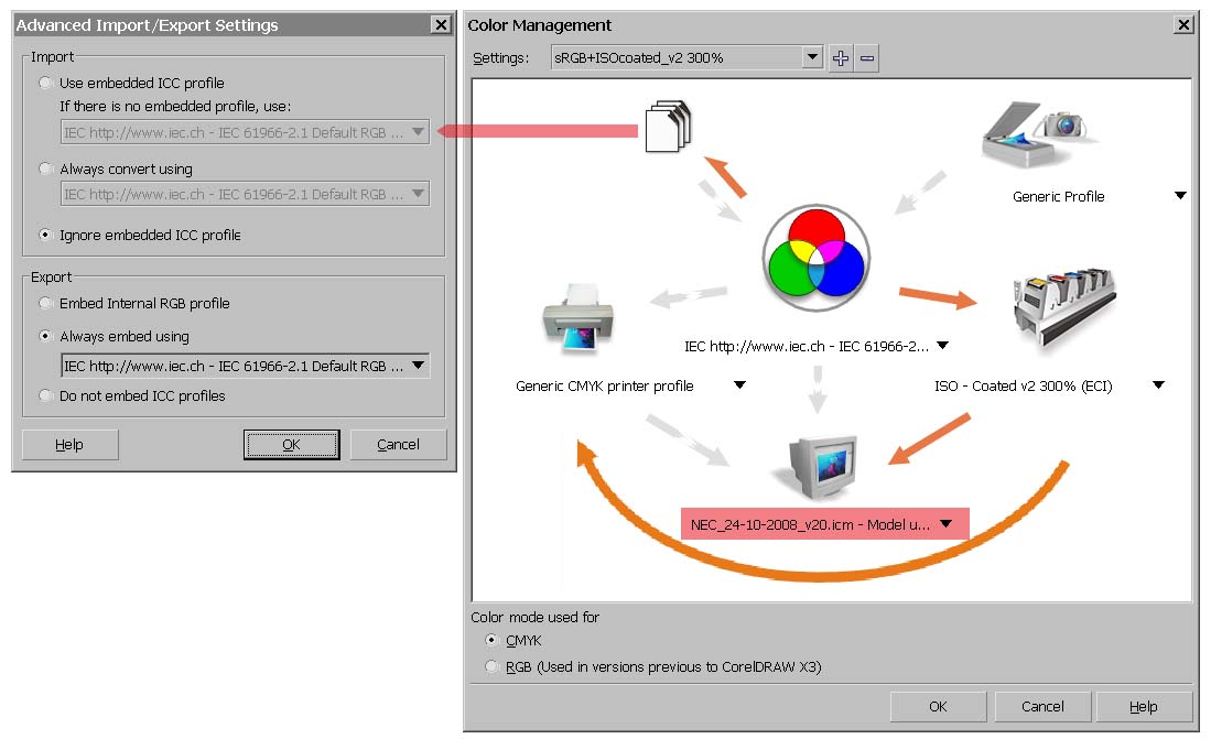

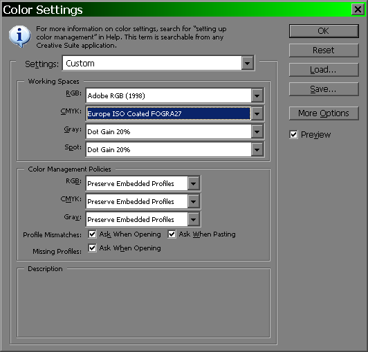

Многоуважаемый DimB! Четвертое слева окошечко мне довольно хорошо знакомо, прямо скажем, ну очень хорошо! Если мы уж тут ынструкции для деццкого сада пишем, то мне не очень понятно странное сочетание color management policies OFF с одновременным проставлением галки Ask when opening! Мне сия затея сомнительна :) И интересны были бы мотивы проставления в Working Spaces Gray Выбранных Вами параметров - так просто за компанию с CMYK, или есть еще какие-то мотивы?
Это я написал неправильно (чушь, затупил).
1. Опция "конверт" отпадает сразу, поскольку все преобразования из одного цветового пространства в другое в корел - мера вынужденная и применима только в крайнем случае
2. Опция "использовать встроенный" отпадает потому, что представить что из этого получится (особенно после использования эффектов и теней) может только канадский 12° наблюдатель (а если после вчерашнего то и 45° не хватит).
3. Вообще нужно отключать эту ветку (чтобы исключить все неопределенности) - если основное (в центре) rgb будет изменено, то при экспорте в файл видимо все равно будет встроен профиль sRGB (см. правильный скриншот)
4. ВНИМАНИЕ тем, кто направляет вывод rgb сразу на монитор - вы совершаете грубейшую ошибку. Это возможно только для WEB. Простейшая аналогия - попробуйте себе представить, что фотошоп позволяет Вам в одном документе оперировать одновремено rgb и cmyk данными!
Думаю, что только таким образом включенная цепочка, однозначно исключает все неопределенности и позволяет предсказуемо работать (может быть кому-то даже удастся вывести более или менее вменяемый пруф, если выставить профиль реального принтера вместо Generic CMYK:) - было бы даже интересно ради смеха попробовать, если бы давал подставить RGB-output профиль).
