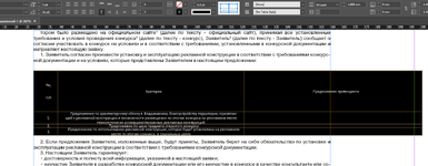

[ID CC-CC2022] Не могу отредактировать док из-за таблицы (InDesign CC)
Скорее выше или пустые абзацы и отступы вертикальные убрать
И исчезает (но не у всех) вся таблица, не текст в одной ячейке
При любом действии таблица исчезает.
Осталось найти что у вас с топикстартером общее, у остальных вроде не исчезает
У меня именно шире. Меняя высоту, все равно не помещается.
Так у меня таблица при всяческих действиях и не исчезает.
Только эта ячейка, но ее просто расширить надо. Или иным способом вписать текст.
Я и говорю не у всех
часть текста вместе с таблицей исчезает
но
Не воспроизводится
ничего не пропадает
Тут надо пояснить, что значит исчезает. При любом действии таблица улетает с экрана и нужно расширять фрейм. После этого опять что-то делаешь и опять надо расширять фрейм (уже расширенный) и т.д. Странный глюк. Проверялось на старом компе с каким-то довольно старым Indd.
Добрался и я )
Ничего не
СС 2024
То есть при любых изменениях в таблице (шрифт, кегль, ячейки) ничего не происходит и таблица из виду не исчезает?
Вот у меня исчезает почему-то.
Я хотел бы понять почему.
Я выделяю всю таблицу и пытаюсь поменять размер шрифта, ну, допустим, на совсем маленький (5 напр.). Почему таблица из виду исчезает?
Единственное что вижу, это сдвиг текста вправо, при этом отступы в таблице одинаковые, выравнивание по центру и в форматировании нет ничего такого
