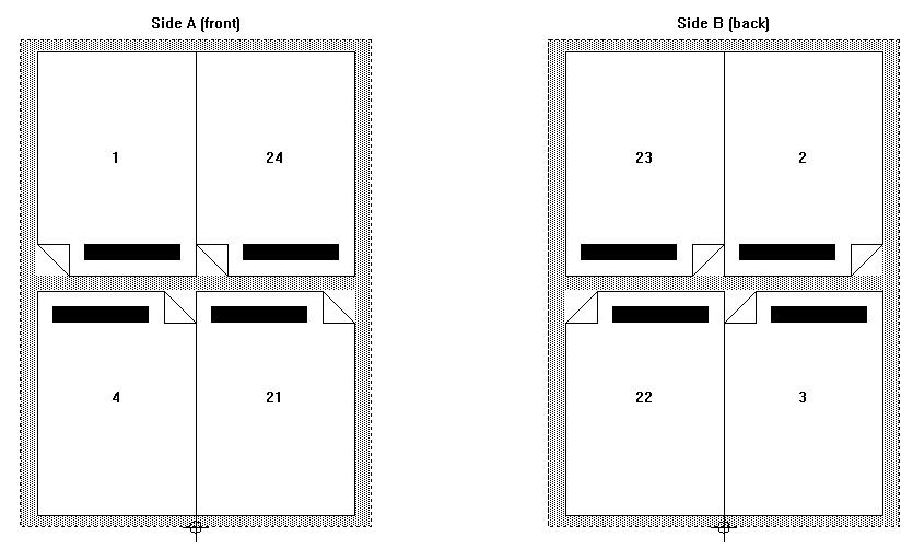

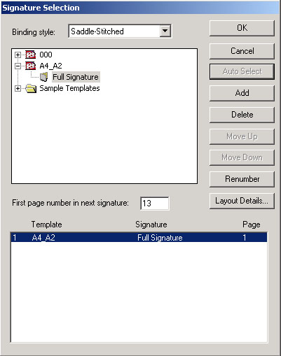

Потихоньку начинаю осваивать Препс и столкнулся с проблемой, бьюсь уже два дня: создаю шаблон, везде расставляю галочку Auto Select, но почему-то не получается прогнать все полосы, прогоняются только те, которые указываю в шаблоне и зачем-то добавляются пустые. В хелпе ясно написано:
· Тип брошюровки Saddle-Stitched (Внакид)
Тип брошюровки Внакид используется для заданий типа буклетов,программ, и каталогов. Когда спуск задания выполняется с шаблоном внакид, используя свойство Auto Select, Preps пропускает равное число полос с начала и конца списка выполнения через самую большую сигнатуру в шаблоне, который доступен для автоматического выбора.Если в списке выполнения не остается достаточно полос, чтобы заполнить еще одну сигнатуру, Preps пропускает остающиеся полосы через сигнатуру, которая наиболее близко соответствует числу остающихся полос. Если нет достаточно полос, чтобы заполнить последнюю сигнатуру, Preps добавляет чистые полосы к концу списка выполнения. Вы можете применять сигнатуры вручную, если автоматический выбор не отвечает вашим потребностям.
Что я делаю не так? На всякий случай прилагаю скрины.
