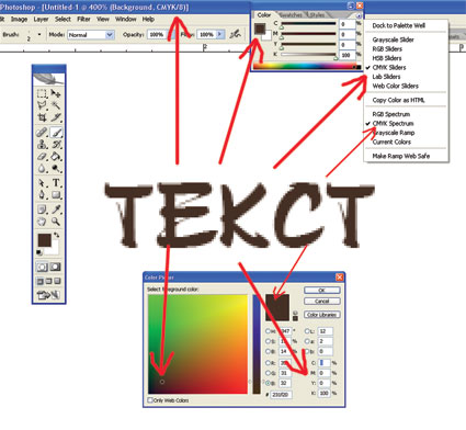

Создаю файл в профиле CMYK. Там надо напечатать текст 100% черным (K). Выставляю CMY по 0%, а K 100%. Получается не чисто черный, а какой-то коричневый! Не пойму в чем дело! Подскажите, пожалуйста.

Монитор чистый.:)
А CMYK - вот он. Посмотри.
    37.1 КБ · Просм.: 974

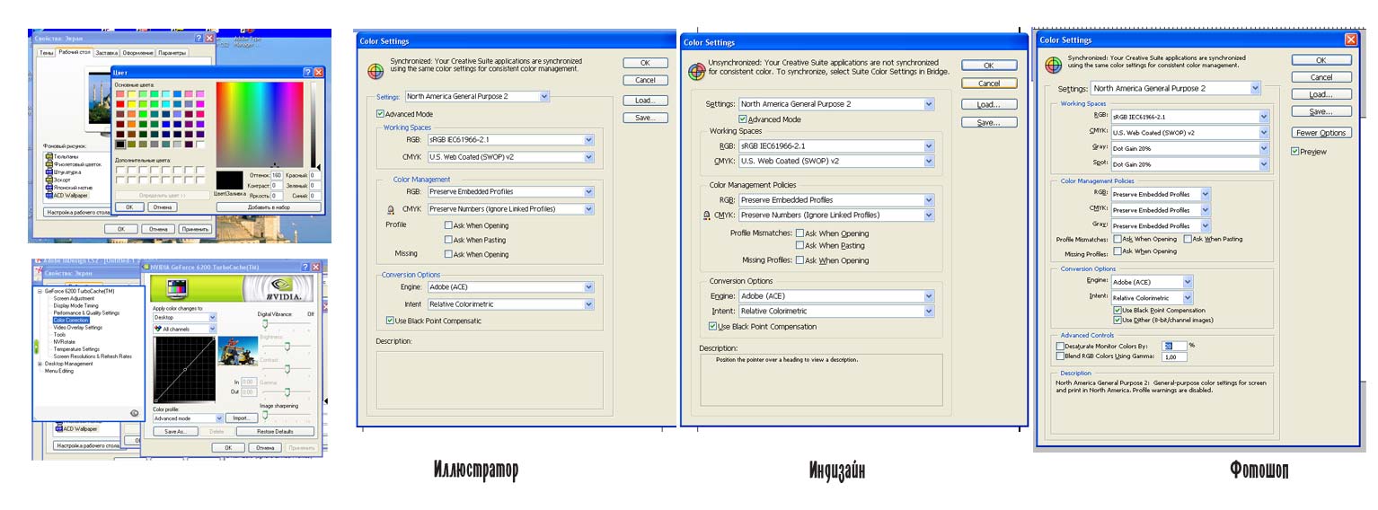

Черный сказал(а):
Вы это имели ввиду?
В этой модели мотитора (если не ошибаюсь) есть опция ("мониторная", там где крутиться яркость и контрастность) sRGB, вот она должна быть выключена.
Если в самой операционке и в других приложениях Адобы чёрный у Вас чёрный, тогда это скорее кривовт профиль в самом Шопе. Что там стоит по Ctrl+Shift+K ? Что стоит в других приложениях?
Крутить всякие настройки на самой видеокарте не стоит, уже говорили.
Ответ: Не разберусь в CMYKE
Посмотрите, пожалуйста, картинку.
В Илл и Инд цвета черные.
    116 КБ · Просм.: 808

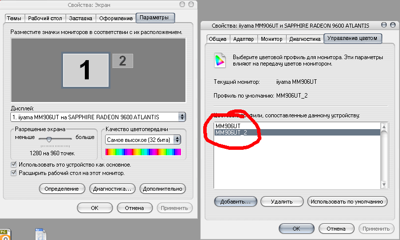

Профиль здесь! (см аттач для PC)
смени на другой - как советовал ch_alex только исходный sRGB, а не Adobe RGB
Ну и Rich Black от K-100 разумеется отличается (см tiff зарареный в аттаче)
    20.3 КБ · Просм.: 914

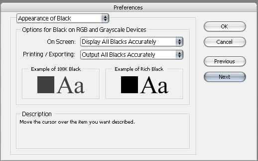

Для чайников, есть ещё "Appearance of Black" в илле и в индизайне ;)
    6.3 КБ · Просм.: 872
