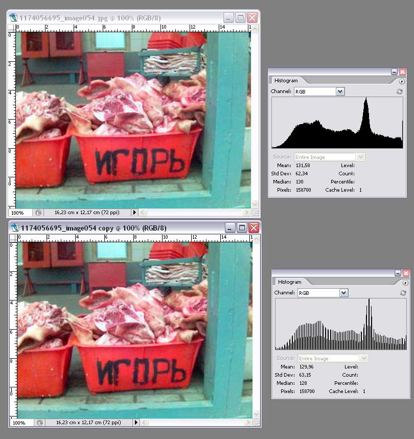

Ответ: Нехитрый вопрос про Grayscale
Зачем передергивать: покажите одинаковые монохромные картинки полученные Image > Mode > Grayscale и из канала L режима Lab, и не покачнется ваш корефан на пьедестале.
Одинаковость будет проверяться, естественно, через гистограмму: это единственный объективный критерий.
Потому что визуально картинки могут быть одинаковые, поскольку наше зрение очень легко обмануть, а по фактическим данным - разные.
    87.6 КБ · Просм.: 1 076
