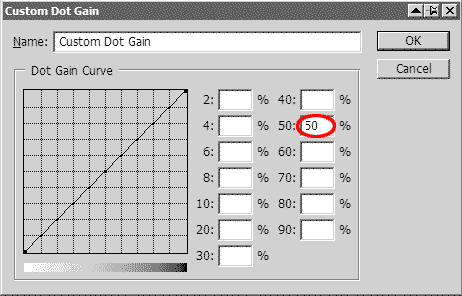

Specialist сказал(а):
Неа, не получилось поставить 0. Я имел ввиду гипотетический случай.
Так не получится?
    8.9 КБ · Просм.: 952
