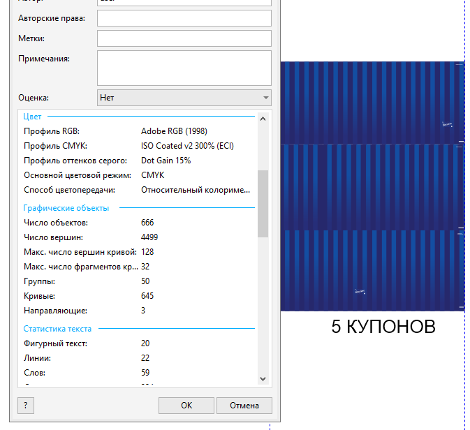

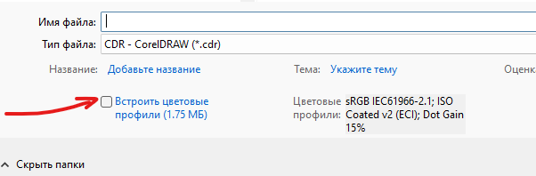

Добрый день, коллеги. У меня есть файл, созданный в Кореле с определенным профилем. При открытии в Кна другом компьютере
    105.7 КБ · Просм.: 58
    105.1 КБ · Просм.: 57
Так в чем вопрос? На скринах у вас ДВА разных профиля.
Вопрос в том, что это один и тот же файл. И я не могу понять, почему у него при открытии на другом компе меняется профиль на другой?

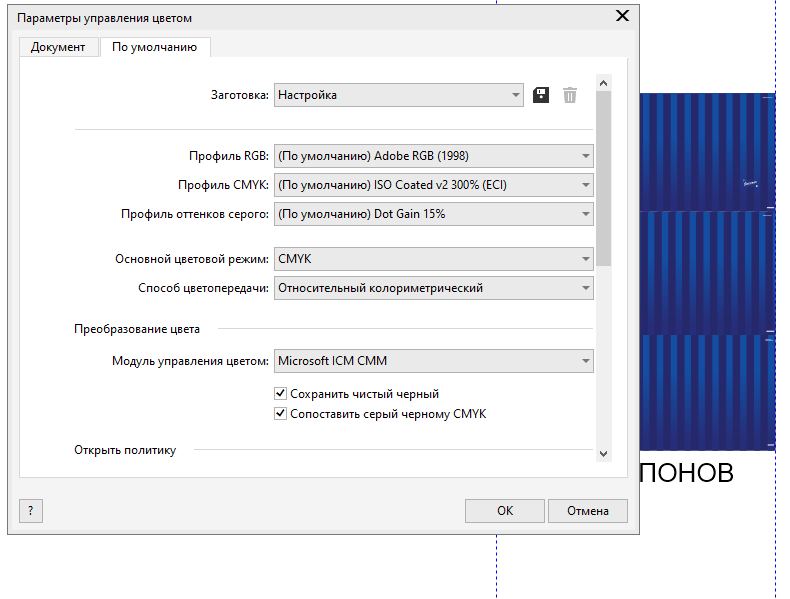

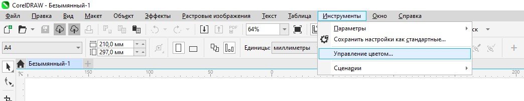

Подскажите пожалуйста путь к этой волшебной табличке
По идее, это первое, с чего надо начинать работу со свежеустановленным софтом. Или по пришествии на новое рабочее место.

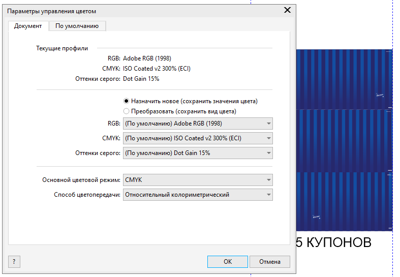

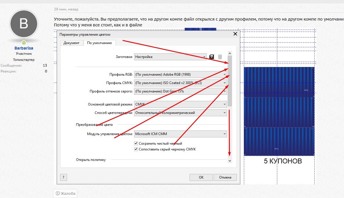

Уточните, пожалуйста. Вы предполагаете, что на другом компе файл открылся с другим профилем, потому что на другом компе по умолчанию в настройках стоит другой профиль?
Потому что у меня все стоит, как и в файле
До меня все равно не доходит. Вот у меня есть файл. Создан у меня на компе с профилем Adobe RGB (1998). Открывается он у меня на компе с такими свойствами файла и параметрами управления цветом.

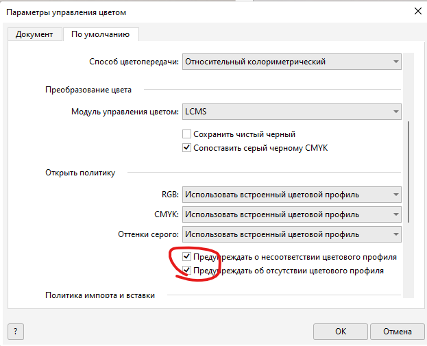

То есть, если я не ставлю галочку "встроить цветовой профиль", то Корел сохраняет с профилем, который указан в Политике, и соответственно, если нужные галки не стоят, не предупреждает об этом?
@Chiga, наверное нужно объяснять про один комп за раз... а то все в кучу валится в данной когнитивной системе :)
Вы правы. Я себя чувствую дурой безграмотной. Но если я сейчас не разберусь, то так дурой и останусь.

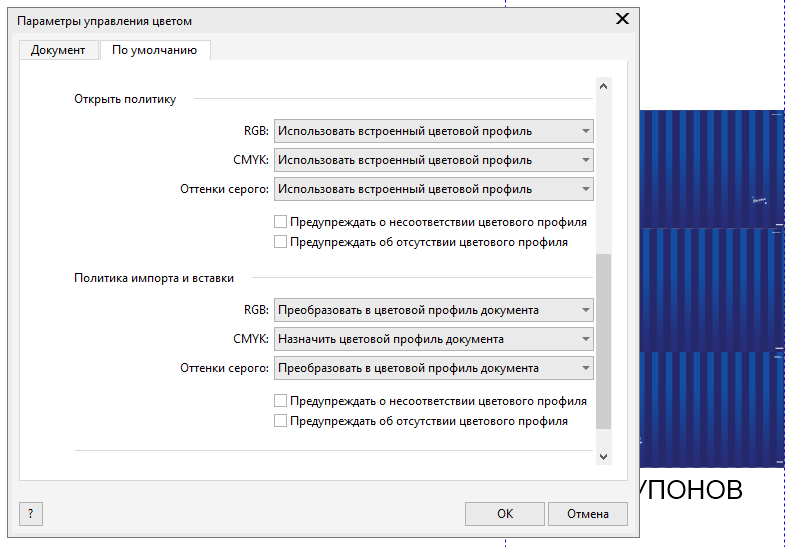

Разве ему это сказано?
Нет, ему не сказано сохранять профиль.
А поведение ДРУГОГО компьютера будет соответствовать тому, как он настроен.
И если ему запрещено реагировать на отсутствующий профиль и преобразовывать в имеющийся, то так он и будет делать.
Реакции: Barbarisa

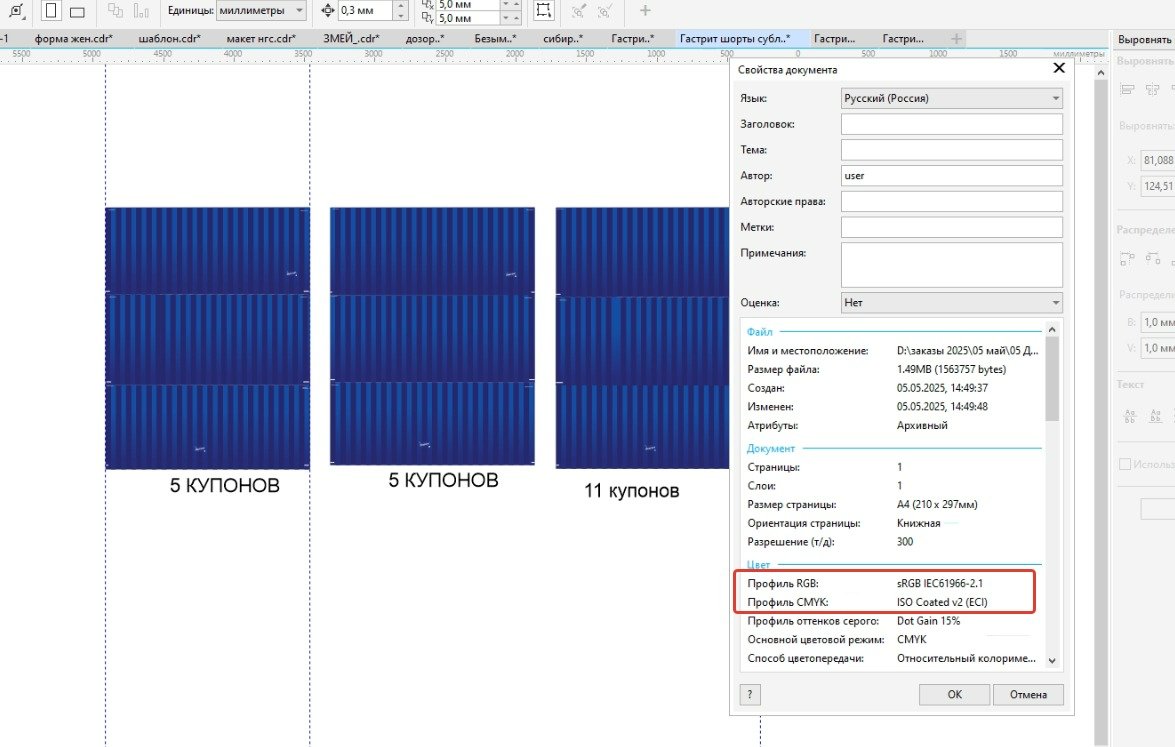

без профиля вообще.
И Корел откроет файл с использованием профиля по умолчанию.
То есть - на одном компе вы работали в Адоб РГБ. Сохранили файл без внедрения профиля. Открыли файл на другом компе, где цветовая модель по умолчанию sRGB - файл откроется в sRGB
