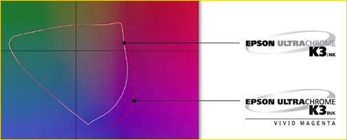

Alexey Shadrin сказал(а):
Думаю, что нет. Потому как тогда бы смело расширили охват по всем направлениям за счет всех колорантов. Видимо, удалось продвинуться без потерь, только по magenta. Я так думаю. Может, я и не прав.
Неправ. Связь между краской и охватом весьма неоднозначна, зачастую повышение насыщенности красителя снижает охват. Объяснить этот "феномен" просто, vivid есть маркетинг. Ибо повышение насыщенности здесь происходит за счет повышения концентрации красителя в растворе (в взвеси/коллоиде), что неизбежно приводит как к снижению светлоты, так и к "загогулине" цв.тона Бира. Этот vivid-эффект был хорошо виден уже на старых чернилах ultrachrome k3. Там magenta по сравнению с обычным ultrachrome имела изрядный красный (и темный) тон, что приводило (без ручной коррекции ink limit) к заметному clipping в малиновой области - даже fogra27 не вписывалась. Надеюсь, что во второй попытке сделать vivid magenta Epson исправил эту проблему.
Еще пару замечаний. В упомянутой рекламе грубая ошибка в картинке гамута (дублирую в аттач). Таких треугольных проекций в субтрактивном синтезе не бывает. Треугольники характерны для двойных преобразований, типа хваленого RGB-output. Делать какие либо выводы из двойных преобразований крайне опасно. Поэтому я пока осторожно смотрю на этот "vivid" и жду нормальных данных.
Второе. Пигментные чернила никогда не были рекордсменами по охвату. И никогда не ставили себе такой цели. Дешевая водянка дает фору пигменту по-определению. Пигмент берет другим. Хороший CII (а не TS, как почему-то решил оценивать красители gretag). И лучшее взаимодействие с печатными поверхностями. Пигмент, в отличие от водянки, приемлемо закрепится и на дешевой офсетке/газетке. Но не торопитесь делать выводы. Приемлемо - но не замечательно. Замечательно - это значит все равно специально подготовленная поверхность, это значит - высокая цена. Хотите красиво печатать на опилках - вам нужен сольвент/УФ.
