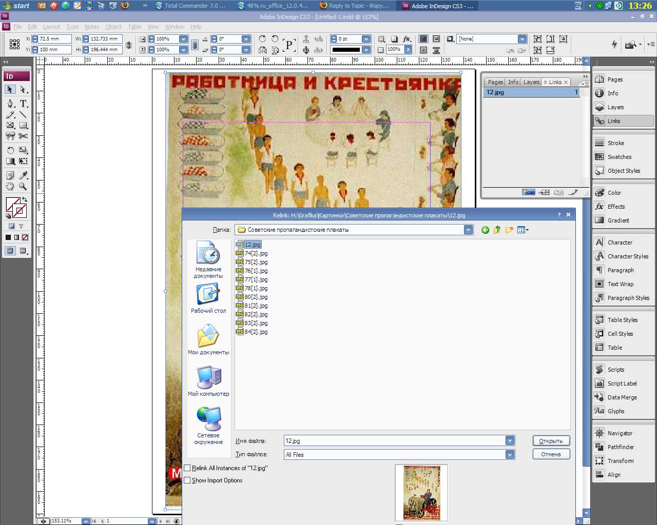

aleksasha сказал(а):
Досадный факт. Relink теперь не открывает папку содержащую текущее изображение... :( А раньше было еще и подсвечивание текущего файла с картинкой/текстом... Шаг назад однозначно...
Если поменял расположение проекта, то да, вначале путается. А если хоть раз указал папку, то смотрит уже только туда и всё подсвечивает как надо. Но так было и в CS2.

У вас Vista стоит? После перезапуска InDes'a relink так же логично, как и в прошлой версии, себя ведет?
Ответ: Новое в CS3
Сейчас XP, а на висте тоже нормально все было. Просто я говорю, что пользуюсь коллектом. Сначала собираю на своем компе публикацию, а потом коллект на сервер. Дома тоже все пучком.

Коллект пока не трогаем. Давайте еще раз. Вставляете картинку в публикацию, затем вставляете другую картинку, но берете ее из другой папки. Имеем 2 картинки (если публикация была пустая). Теперь делаем релинк первой вставленной картинке. Какая папка при этом отображается в диалоговом окне?

Зачем? Мы ведь не апдейт линка проверяем... А поведение диалогового окна Relink...

Как как? Нажал релинк полистал папки нашел нужную реликнул, и так до победы. А вот если то, что я описываю: переведи в другой формат, но с тем же именем и грохни исходный. При открытии не найдет файла, запустится диалог, типа поищем. Пропускаем. Потом на палитре релинк и откроется папка в которой был исходник. Так и в четвертой версии было.
