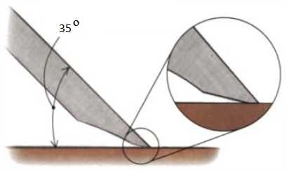

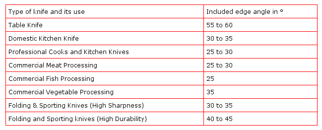

Ну, блин, если он заточен градусов на 20-25, то там РК тооненькая и относительно широкая её и сносит.Какой нежный нож

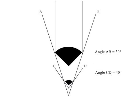

Обычно, принято, указывать общий угол, т.е. 20-25, это 10 - 12,5 на сторону.Угу, 20+20 = 40

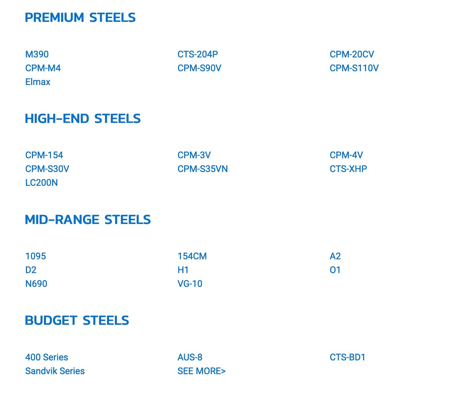

Поискал из стали M390
Да, да, конечно. Какой угол указан у этой точилки: Точилка для ножей Lansky 4 Rod Ceramic Turn Box LCD5D ?Обычно, принято, указывать общий угол, т.е. 20-25, это 10 - 12,5 на сторону.
Порошки заточку то держат хорошо, но вот точить их проблематично. Склонны к выкрашиванию.из стали M390
На самом деле сталь то сама по себе стоит не дорого, вернее не настолько, чтобы на ноже заморачиваться с ценой материала.массово "клеймить" свои живопырки этой надписью.
40 и 50. Более того, это не точилка, это правилка, мусат это. Обычно правят на угол больший угла заточки.Какой угол указан у этой точилки: Точилка для ножей Lansky 4 Rod Ceramic Turn Box LCD5D ?
Ну да. Дорогие ножи на Али тоже имеются... Но повторюсь, эти порошковые стали точить очень не любят, гемор где то на уровне керамики, если не больше.Так что может время у китайцев и дешевле, но итоговая цена ничуть не меньше.
При наличии алмазных стержней этой штукой вполне можно и точить. Только долго. В качестве, как ты думаешь, мусата, на комплектных стержнях она вполне нормально дотачивает ножи, заточенные на те же самые градусы, без перехода на бОльший угол.это не точилка, это правилка, мусат это
Китайцы эту сталь делать не умеют. Покупают пластины в Европе. Поэтому недешево.что большинство ножей из М390 стоит существенно дороже
Дык я и не спорю. Просто тут была названа возможная причина [возможной] дешевизны китайских изделий - более дешевая обработка.Китайцы эту сталь делать не умеют. Покупают пластины в Европе. Поэтому недешево.
