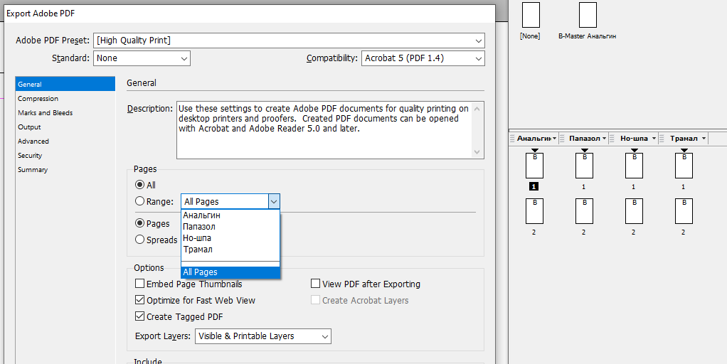

В Вашем случае лучше использовать Alternate Layout. Это одновременно и раздел, и документ с отдельной нумерацией в текущем файле. Задумывалось для хранения страниц разного формата в одном документе, но никто не запрещает держать страницы одного формата. Для каждой инструкции формируется свой Alternate Layout с, например, именем инструкции. Мастер-страница может быть общая для всех инструкций, стили - тоже.
При экспорте в PDF можно сразу формировать диапазон нужных страниц, выделив имя Alternate Layout.
Показ Alternate Layout возможен как на скриншоте, если их мало, либо в обычном горизонтальном виде.

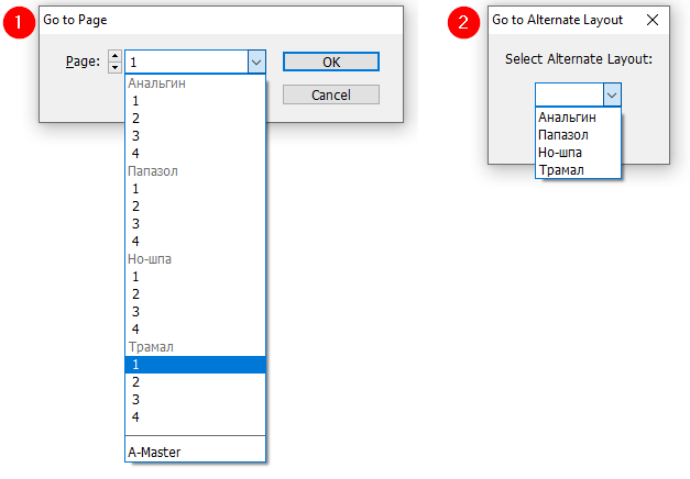

Переход к нужному разделу можно осуществить через Ctrl + J (1), либо скриптом (2).

Я еще забыл скрипт выложить для быстрого перемещения по лэйаутам. Исправляюсь.
goto_AL_script.png.
Реакции: ArkadiyD
Это на каком по счету Alternate Layout ИнДизайн воскликнул "Хватит!"? ))
Посмотреть вложение 167212.
