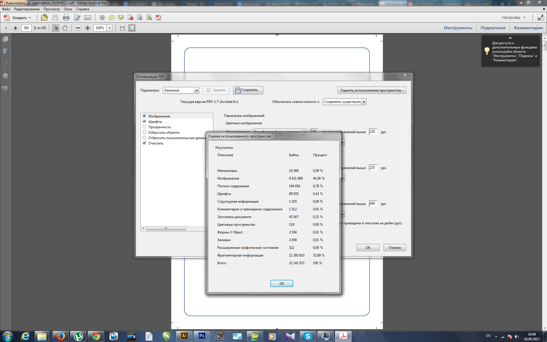

Вот оценка Акробатом.
    427.5 КБ · Просм.: 1 024
Картинки стали бррр
Картинки не надо пережимать, Images все отключите, в Optimizer нужна пока что одна галка Discard private data of other applications.
Если не поможет Save as Postscript > Distiller.
Еще лучше заново переверстать.
Реакции: zwer
Видно, что изображения раздул фотошоп. Хотя я их не меняла. Буду разбираться, что за "фрагментарная информация". Пока не понимаю откуда берется и как убрать. Основной объем - она.

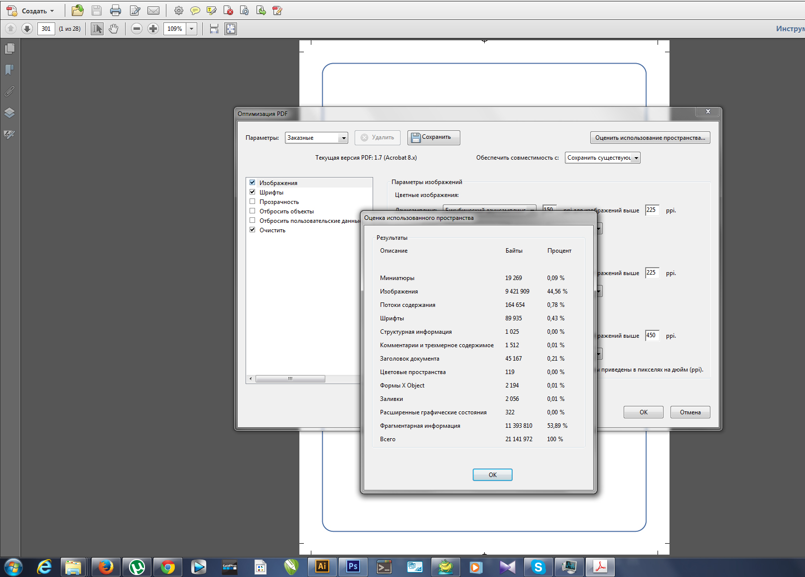

А откуда могла взяться 19 метров на ровном месте?
PS у меня русские версии. но разберусь, думаю.
    299 КБ · Просм.: 982
Не сжимая картинки, отбросив информацию других приложений получила 9,8 уже сильно лучше! Спасибо!
