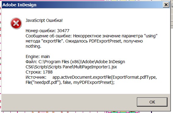

Нет, там ошибка ...
    55.3 КБ · Просм.: 185
Не так переименовали.
Вы имя пресета как вам сказали, выбрали и вставили? Если да, значит вы выбрали некорректное имя.
Откуда мы знаем, какой пресет вам нужен для экспорта?
Да
function needPDF ()
var myPDFExportPreset = app.pdfExportPresets.item("28.pdf");
app.activeDocument.exportFile(ExportFormat.pdfType, File("needpdf.pdf"), false, myPDFExportPreset);
если можно пример какой-то
Да в конце концов это необязательный параметр просто проигнорируйте его
app.activeDocument.exportFile(ExportFormat.pdfType, File("needpdf.pdf"));

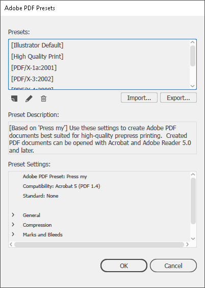

В иллюстраторе: меню Edit -> Adobe PDF Presets.
Выберите из списка нужный, и наберите его буква в букву в кавычках вместо PRESET_NAME в этой строке
var myPDFExportPreset = app.pdfExportPresets.item("PRESET_NAME");
    65.7 КБ · Просм.: 174
И какой пдф в таком случае получится?
Дефолтный '))'
