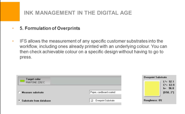

А говорят, эмулировать наложение пантонов точно нельзя.
Кто такое говорит? В данном примере немного не про это. Измеряется подложка материала, на котором вы будете печатать свой пантон. Подложка может быть любого цвета и ИФ подскажет с какой точностью вы можете получить цвет на данной подложке.
ИФ не подскажет вам что будет, если на пантон№1 напечатать пантон №2.
ИФ берет вашу подложку с напечатанным пантоном №1, как основу (точку белого условно говоря) и показывает на сколько точно вы сможете напечатать на ней пантон №2 при разных рецептурах и толщине красочного слоя. Программа предлагает вам варианты, как получить пантон №2, а "не смотри, как прикольно выглядит комбинация этих цветов".
Наверное, я не так понял. Это часть видео, вроде бы там говорилось именно про печать пантона на пантон. Жаль...
А зачем вам эмулировать пантон на пантон? Странная задача. Не вижу большого смысла в ней.
Бывают ситуации, когда, например, (в целях экономии цветов) в макете меняют мадженту на 485 пантон. Т.е. текст должен быть 485 пантоном и в растре картинки маджента заменена на него же. Как это будет в растре приблизительно — имитируют в фотошопе или в артпро+.

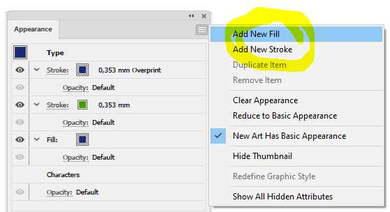

Можно ли только с помощью "Оформление" и "Аттрибуты" в Иллюстраторе сделать, чтобы текст остался редактируемым и перемещаемым, но чтобы смысл расположения обьектов остался таким?
Чтобы не накладывать (или подкладывать) двойники элементов.
Синий фон сверху - без белил по металлику, на нем зеленый элемент на белилах.
Внизу - все по белилам - зеленый фон и синий элемент.
Ведь по правилам белая краска вся будет сверху, но оверпринтом?
А вот та зеленая буква сверху? Включая треппинг:
Можно.
Это по каким правилам?
В файле сделайте слой (самый верхний) с белилами оверпринт . Когда надо редактировать текст со слоя ниже отключайте видимость слоя белил.
Или вы хотите связать элементы текста на белилах с элементами текста на зеленом пантоне? Чтобы один раз редактировать любой из них, а второй сам менялся?
Да, я хочу, чтобы аттрибут "цвет "белила" тоже был привязан к тексту.
Так?
без "оглядки" этим способом пользоваться нельзя.
Способ то нормальный. Вот только потом в этих хитросплетениях можно и самому запутаться.
А уж если макет кому-то другому попадет в работу - там скорей всего взрыв мозга будет, ага.

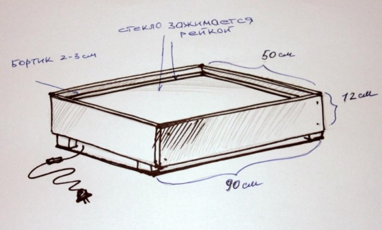

Случайно нет способа видеть флексоформу нормально?
Допустим, чтобы свериться с макетом до печати. (Когда куча старых форм и похожих макетов).
На офисном сканере какой-то кисель получается.
