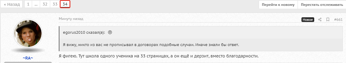

Я фигею. Тут школа одного ученика на 33 страницах, а он ещё и дерзит, вместо благодарности.Я вижу, никто из вас не прописывал в договорах подобные случаи. Иначе знали бы ответ.
