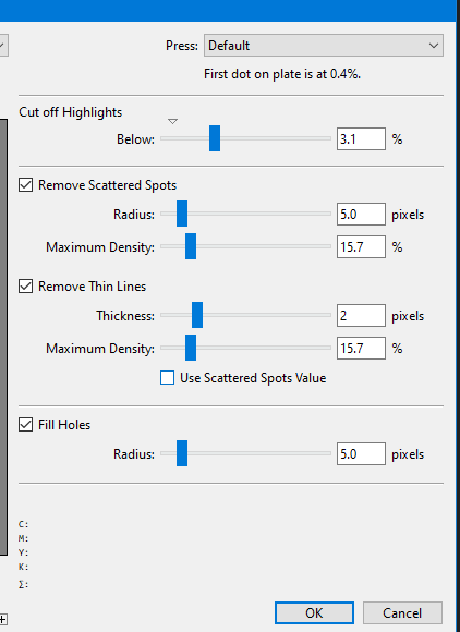

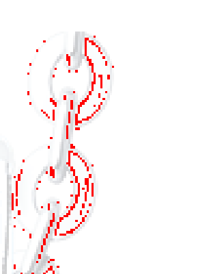

Почему-то FlexoClean недочищает...
Хотя ставлю Обрезать даже от 3.
А если просто карандашом кривую подрезать - чисто

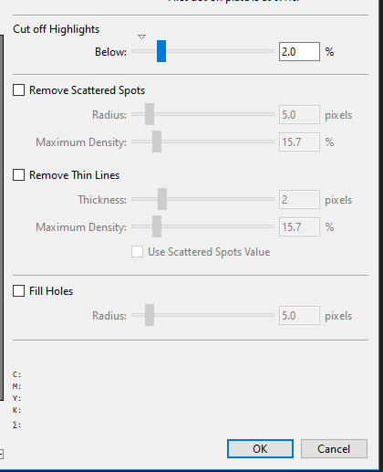

Надо не все птички ставить:
Так чистит
Видно, та птичка Заделать дырки "проявляет" обратно светлые места от чистки.
