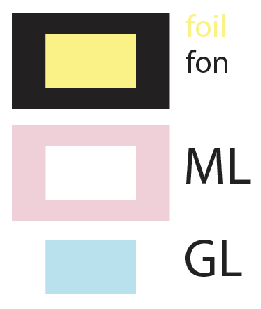

То есть, лак на темном элементе делаем немного больше элемента?Тёмное вширь, белое внутрь.
А на белом элементе лак делаем меньше?

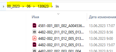

Если он печатался/делался, то для истории это нужно. Можно добавить галочку что дизайн неактуален и его нельзя выбрать в новых заказах.А если эти 1Сы - как там дается понять, что макет или монтаж уже не актуален?
Ну поэтому должны быть уникальные артикулы у этикеток, как уже писали: кодЗакачика_номерНожа_кодЭтикетки.Я вернусь к своим парнокопытным...
Когда меняются дизайны или спуски - обычно многие просто перемещают их в папку OLD в папке с макетом.
Удалять вроде как нельзя, но и просто ничего не делать с ними - тоже.
Так ведь будет список перед глазами, начиная от Адама...
Всегда хранится только актуальный вариант макета, никаких олдов.Когда меняются дизайны или спуски - обычно многие просто перемещают их в папку OLD в папке с макетом.
Один лак наносится на другой, а тут выворотка.твин-пара
под матовый лак берут анилокс (обычно) с хорошим краскопереносом. Обычно треппинг закладываем 0,3мм минимум. В связи с этим надо понимать насколько мелкие элементы, и как это скажется на готовой этикетке.На матовом фольга не будет держаться (по словам поставщика).
На глянце должна.
Как тогда все это разместить?
Матовый твин (должна быть выборка).
Потом Фольга или глянец?
И треппинг - что на что? Элементы довольно мелкие
Узор, как обычно. Есть тонкие полосы шириной 1 ммнасколько мелкие

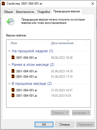

Какая это программа - никак не узнать?На файловом сервере настроено хранение истории версий файлов
Это теневые копии, обычная возможность windows.Какая это программа - никак не узнать?
