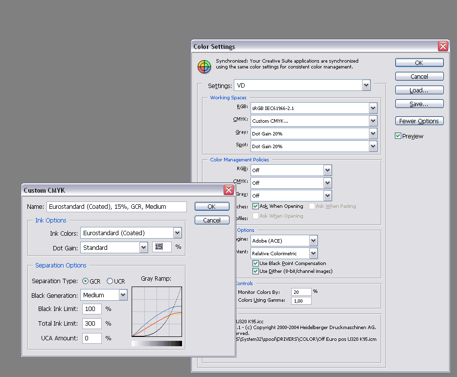

Eurostandard (Coated), 15%, GCR, Medium -запросто сотворишь в фотошопе, выставив растискивание 15, GCR, Black Genetation - Medium - только это не профиль, а черт знает что.
И те, (я догадываюсь что попросили сделать работу под этот профиль) кто просят это, даю гарантию на 99,9% - в него не "попадут" :). Про ColorPlus Profile.icm - не знаю, думаю его они пусть и предоставляют.
    29.1 КБ · Просм.: 1 119

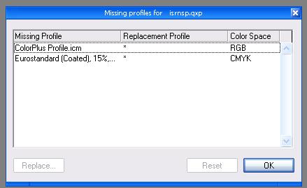

на самом деле то что там написали выше мне не помогло =((, как я понел надо чтобы было два файла C:\WINDOWS\system32\spool\drivers\color\ColorPlus Profile.icm
C:\WINDOWS\system32\spool\drivers\color\Eurostandard (Coated), 15%, GCR, Medium.icc
а мне надо всего лишь заменить одну картинку другой и передвинуть другую картинку и все, эти файлы должны быть обезательно для этого? (это все в кварке)
    17.7 КБ · Просм.: 1 102

Файлы у Вас прилинкованы, а в верстке превью? Вам в любом случае их нужно перевести под печатный профиль, а потом уже создавать посскрипт..ну или pdf, не знаю, что в типографию сдаете. RGB-шных файлов в верстке быть не должно.
Объясните всю ситуацию, пожалуйста. Вы вместо кого-то доделываете верстку?

вобщем сестра дала всю эту бодягу, потому что ей попросить больше не у ково, я не знаю точно зо чем ей это надо. дала и все =), это что то типа буклета что ли. Там было два файла кварк .qxp и .xtg, папка с катринками и шрифтами. и когда открываешь эту ерунду в кварке то там пишет что не хватает профилей, есле нажать продолжить то все открывается, только там цвета такие не красивые, какие то земистые или как это называется, и если заменять картинку которая там уже (через гет пикчер) на токую же из папки она меняет цвет (становится ярче) в превьюшке, поэтому я боюсь что было делать.
Ответ: Нужные профили
Отдавайте в типографию верстку с файлами в RGB.
Либо выписывайте PS/PDF но обязательно отключайте любой ColorManagement, в Кварке была какая-то галочка, которая оставляет цвета "как есть" (As Is)
Обязательно предупредите типографию, что в файле присутствует RGB!!!
У вас, извините, нет необходимой квалификации для выполнения цветоделения.
Лучше ничего не трогать.

блин =(, хорошо. а есле верстать с нуля (ведь рисунки то есть), то уже не принципиально что там не хватает?
Обворожительно...
Версия Кварка какая?
По идее, системой управления цветом можно воспользоваться, если только специально ее дополнительно установив через XTension Manager. Если ваша сестра ее установила...наверное она так сама захотела, хотя зря, все равно криво отображает цвет (насколько я помню).
Идем в меню Edit>Preferences (правка>параметры по умолчанию)>Color Management (управление цветом), что там стоит? Надо убрать галочку в Color Management Active
Далее, зачем Вам все переверстывать? У Вас все нормально. RGB-шные картинки не вирусы. Нужно найти путь исходников, насколько помню: 2 раза по картинке кликнуть, вылезет окошко и там будет написан путь исходников. Открыть исходник в Фотошопе, перевести под печатный профиль (по всей видимости тот, что у вас уже есть "Eurostandard (Coated), 15%, GCR, Medium") через convert to profile, и заново помещаем или просто обновляем картинку.
Если не знаете, как помещать картинки, открываем учебник по кварку, или идем на форум в ветку по Кварку в ссылки, там должны быть ссылки на on-line учебники.
Один плюс: судя по описанным фактам, у вас уже коллект готов, это значит, что искать используемые шрифты и картинки не надо, они собраны в одном месте. Будем надеяться...
