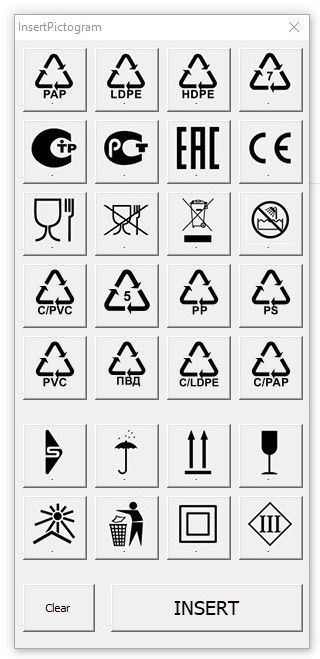

Есть известное количество кнопок:
Private Sub ToggleButton1_Click()
End Sub
Private Sub ToggleButton2_Click()
End Sub
Private Sub ToggleButton3_Click()
End Sub
и т.п., а также их события:
If ToggleButton1.Value = True Then
Set FilterObject = ActiveLayer.ImportEx("\1.cdr", cdr)
End If
If ToggleButton2.Value = True Then
Set FilterObject = ActiveLayer.ImportEx("\2.cdr", cdr)
End If
как это можно обернуть в цикл, чтобы не писать длинную простыню?
примерную форму прилагаю, но пиктограмм будет в разы больше.

Вот первоначальный работающий код, согласитесь - громоздко:
Код:
End Sub

Private Sub CommandButton1_Click()
 If Documents.Count = 0 Then
            FileName$ = CorelScriptTools.GetFileBox("All Files|*.*", 0)
        On Error Resume Next
            OpenDocument FileName$
          End If
ActiveDocument.Unit = cdrMillimeter
On Error GoTo Errhandler

Вот примерчик накидал
Чуток поторопился, должно быть nbuttons(n).Number=n, чтобы по номеру из массива брать имя файла для импорта, лень перезакидывать gms
  • bt.zip
    bt.zip
    6.8 КБ · Просм.: 204
Реакции: mnemonix
Мне лень было марафеты наводить, текстом напишу.
Для кнопок стоит фрейм завести и в нём их генерировать. При большом кол-ве кнопок, можно скроллбар приделать.
Про иконки, имена файлов и т.п. в коде упомянул. Особых сложностей не вижу.
Реакции: mnemonix
