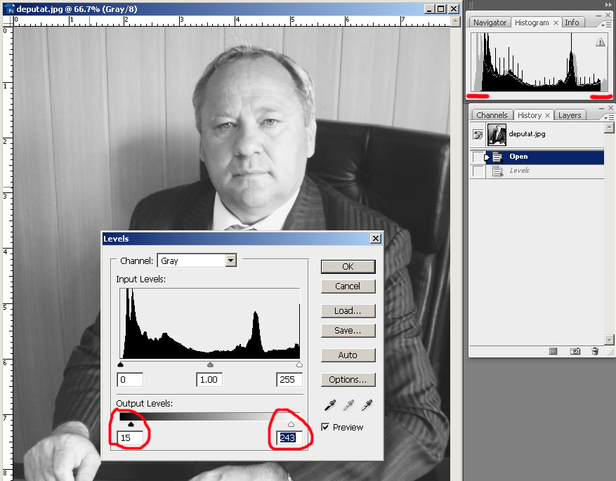

Вообще-то для печати фото на бумаге низкого качества, а также на других плохо линеаризованных системах типа "ризограф", "чб лазерный принтер", наверное стоило бы главное внимание уделить вот этим движкам в Levels. Есть большая вероятность того, что на границах динамического диапазона при печати произойдет "насыщение" и тона не передут переданы. Тени сольются в кляксы, а "света" выгорят в пятна чистой бумаги. Гистограмма при этом сжимается.
    129.3 КБ · Просм.: 1 703

Ну и почему тогда тут предлагается приравнивать ноль информации в тенях к 70-80 процентам блэка, а не к ста? Еще один вопрос - абстрагируемся от фотографии, возьмем болдовый заголовок - если верстальщик наберет половину букв 100% черным, а половину - 70%, скажем, чередуя через одну, скажите мне честно - разница будет видна визуально при печати?
Ответ: Обработка ч/б фотографий для газеты
Это я к тому, что не надо бы зауживать искусственно и так зауженный тоновой диапазон, что, собссно, и происходит при двигании ползунков output levels :)

Ничто на полосе не будет чернее стопроцентного блэка из верстки, как бы не колбасило типографию, а вот максимальные 70-80 черного легко могут оказаться светлее, что на фотах приведет к "вялости" картинки - ну так и надо от этого танцевать. Это то, про что я толкую :) На фотах - что угодно, только не глобальная "подрезка" диапазона со стороны теней, которую назойливо предлагают как панацею от излишней затемненности :n)

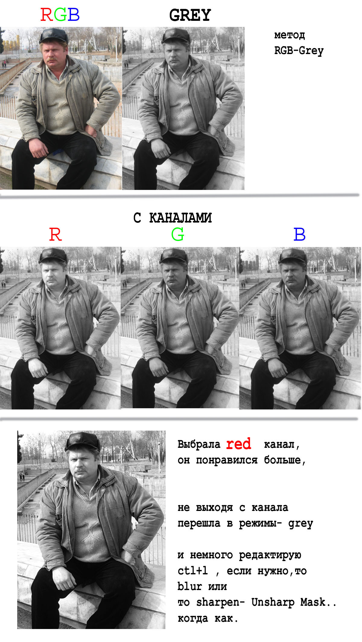

Привьюшка-заготовка ))))))))
В черно белый через "Выбор Канала".
Для быстрой подготовки черно-белых фото
Может об этом говорили уже..
Выбираю понравившийся мне канал, не выходя из канала
перехожу на grey режим.
ну после привожу в более надлежащий вид...ctr+l,
если надо blur, Unsharp Mask....
если есть ведущий цвет в канала, конечно надо быть осторожнее..может исчезнуть :)))))))))
    358 КБ · Просм.: 1 413

ну если для вас этот метод новость....то...
в привьюшке все написано.
Подготовка черно белой фото. В каналах найти более понравившийся вам изображение, я выбрала красный канал, оставаясь в канале перевела фото в серый ( - режим-серый) . После линиями выравнивала темные и светлые участки. Черно белое фото- это игра тени и блика...как нас учили в художке)) и все. Пробуйте.
