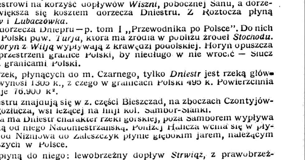

Можно почистить от шума белое пространство, оставив грязь вокруг букв как есть.
- дублируем слой (Layer/Duplicate Layer);
- Image/Adjusments/Threshold - 70;
- Filter/Other/Minimum - 5;
- Filter/Blur/Blur More (необязательно);
- Layer/Layer Style/Blending Options - Blending Mode = Lighting
    129.3 КБ · Просм.: 643
Реакции: IPTIV, Dmitrij M и ch_alex
Данный исходник всё равно весьма непросто будет распознать :(
Прилично!
Исходник – поганый. Но не все страницы, процентов 10. Я специально выбрал из худших, для наглядности.
