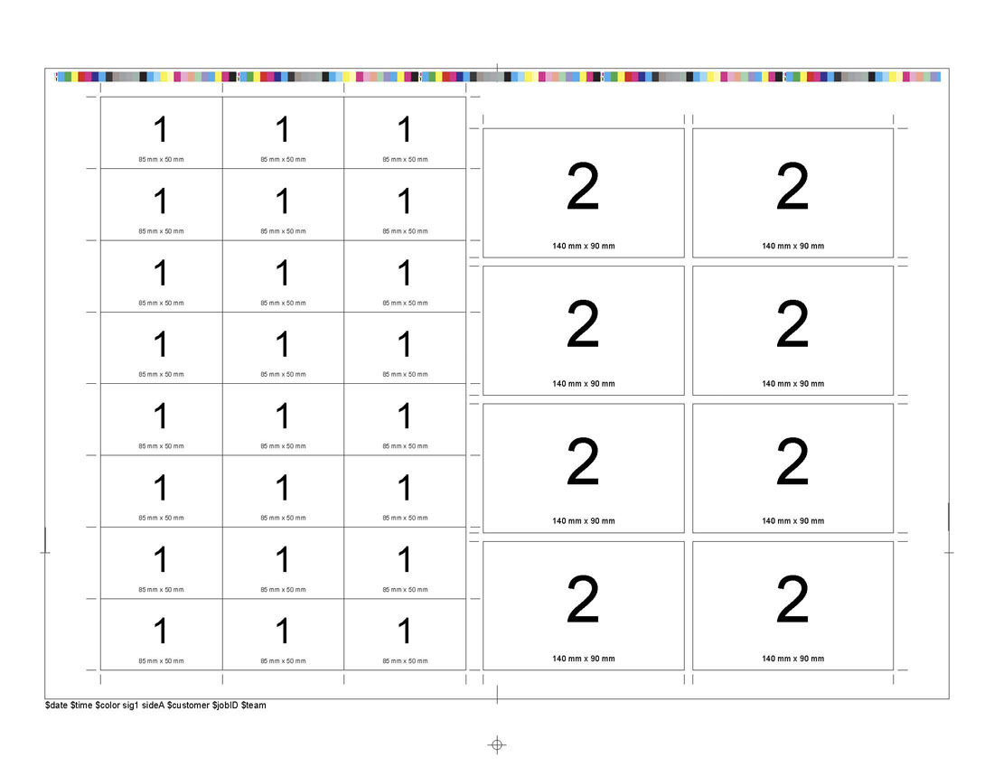

JAW сказал(а):
При сложных спусках они таки частенько и режут без крестов ;)
Кстати у нас вертикальные метки частенько пропадают... С одной стороны они уходят в клапан, с другой оказываются накрыты шкалой.
Также, как впрочем и со шкалой. Порой приходится печатать без нее.
При сложных спусках, когда в бумагу напихано все что можно и из меток каша (какие не видно, какие шкалой почти прикрыты) резчику очень помогает распечатка Mock-Up из Preps'а.
    108 КБ · Просм.: 901
Ответ: Обрез листов A4
Видишь ли, в такой сборке тебе вполне достаточно места для меток реза...
У меня бывают сборки, где места не хватает в принципе.
Кстати... У меня Сигна, зараза такого, вроде печатать не умеет. Я обычно снапшот делаю.

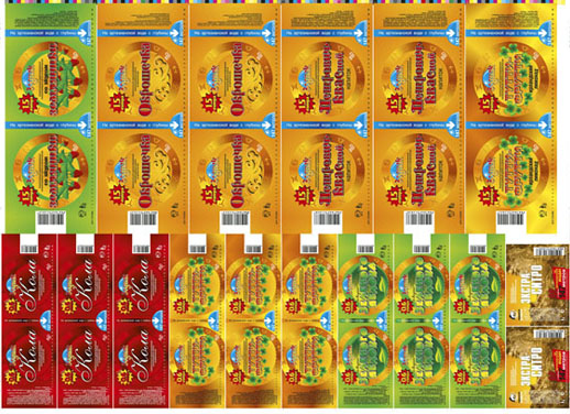

Это я из дома пустой стандартный темплейт для примера выложил, чтобы показать - резчик на такой распечатке видит: сколько изделий, каковы их размеры в мм, как лежат на листе. В работе встречаются спуски гораздо навороченней, ведь каждый мм бумаги на счету, особенно при этикетке. Вот пример с работы - снизу метки в клапане, от шкалы чуть-чуть…
Кстати спуск неправильный.
Если верный угол справа-снизу, то ты должен выравнять нижний и верхний ряды так, чтобы первый рез, противоположный верному углу (рез слева) был сплошным. Также по возможности стоит выравнивать и первый верхний рез.
У тебя не должно быть тонкой рамки по линии реза. Либо она должна быть толстой (мин. 2 мм. внутрь изделия), либо не доходить до края изделия на те же 2 мм.
Да, и добавлю...
Две мелкие этикеточки справа, снизу я бы выровнял вверх по верхнему ряду...
Тогда резчик одним (двумя) резом мог бы располовинить сборку, а потом начать "шинковать"
И зеленые этикетки в нижнем ряду я бы поставил под зеленые в верхнем, потом оранжевые и красные (это уже по печати, хотя не намного лучше, но все же...)
P.S. Народ, чувствуете какие тонкости есть при спусках, а это еще так... Цветочки ;)
