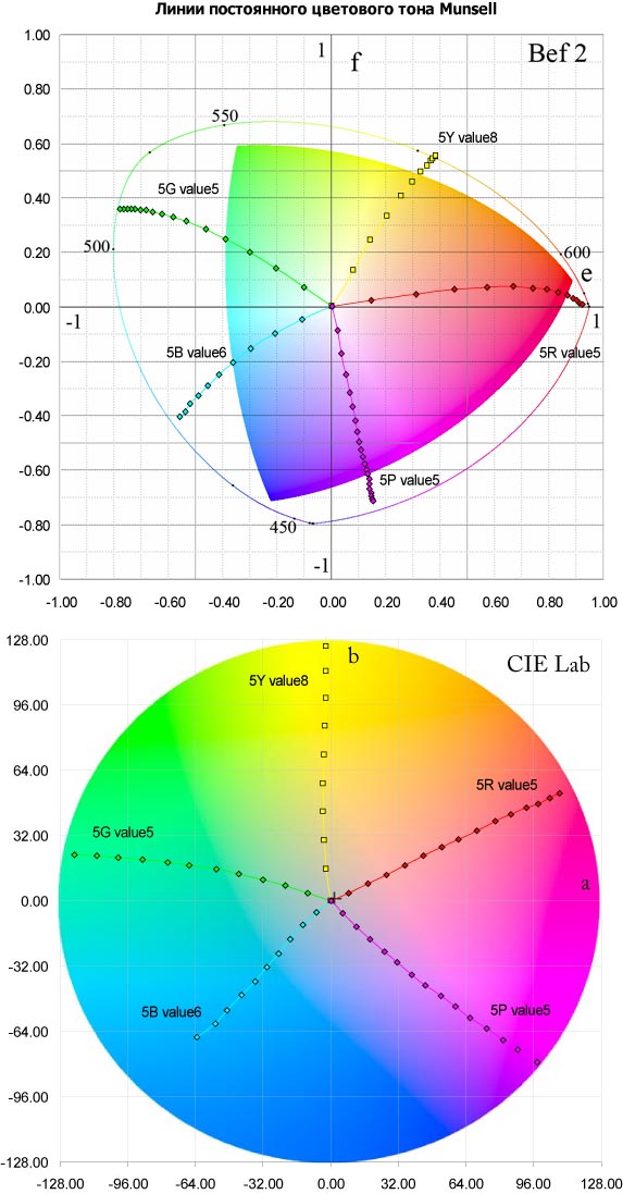

А вы не рассматривали поведение "луча" с постоянным перцептуальным тоном? И в XYZ, и в lab
Перед тем, как комментировать результаты работы утилиток, захотелось все же посмотреть математику Bef. Авторами постоянно подчеркивается преимущество своей ЦКС, как "перцептуальной" и "ортогональной" системы. Но убедительных аргументов мы не видим.
Вопрос uniformity цветовых систем волнует науку уже лет восемьдесят. Причем исходные данные (перцептуальные шкалы) для таких построений все это время существуют. Самый известные из них - Munsell.
Похоже, авторы не нашли необходимым проводить такое тестирование своей системы. По крайней мере информации о таком тестировании нет. Лишь умозрительные предположения. Я позволил себе провести такой тест самостоятельно. Т.к. простенького калькулятора получить от авторов не удалось, я сделал его самостоятельно, взяв математику из статьи "Color Coordinate Systems for Accurate Color Image Editing Software". В аттаче тест первый - поведение "лучей" равного цветового тона в двух ЦКС. Сравнение старой доброй (но далеко не идеальной по uniformity) CIE lab с предложенной Bef. Использовались данные Munsell Renotation System из "библии" Color Science (Wyszecki and Stiles).
Если есть интерес к такому тестированию, могу изготовить и "кольца" равной насыщенности, и яркостные "этажерки". Естественно, только после согласования условий испытания

Какие интересные иллюстрации! Очень было бы интересно услышать к ним комментарии.
Какими инструментами Вы их получили? "Кривизна" Lab какая-то получатся совсем незначительная. Много меньше, чем можно видеть на иллюстрациях в разнообразных источниках. По моим субъективным ощущениям DEF и ее производные действительно лучше чем Lab сохраняют цветовой тон при преобразованиях насыщенности и светлоты. А собственные опыты с Lab показывают, что тон при росте насыщенности во многих случаях уходит очень сильно: синее в зелень, желтое - в красное... Может, манселловские данные - не критерий? Меня, кстати, именно последнее больше всего интересует.

Спасибо на добром слове, хоть кто-то обратил внимание :-)
С комментариями я остерегаюсь. Боюсь услышать очередной рассказ про "кривые" камеры, форматы и матрицы. Поэтому ждал от оппонентов
Впрочем, по иллюстрациям очевидно, что пресловутая "линейность" bef с трудом удержана лишь в охвате монитора, а для остальных цветов критики не выдерживает.
Взял общеизвестные формулы и подставил данные munsell.
Меня это не удивляет. Математику lab писали не самые глупые люди. Хотя я не до конца откровенен. В этом пространстве есть огрехи. Я ожидал, что оппоненты мне на них укажут.
Как уже неоднократно было показано, при более-менее строгом опыте все эти "преимущества" куда-то исчезают.
Вы готовы поручиться за корректность этих опытов? Нужно иметь очень веские аргументы, дабы опровергать фундаментальные вещи. Система munsell проходила жесткую проверку в течении 65 лет, и показала, что смелым кавалерийским наскоком её не опрокинуть. Опять же, я знаю слабые места lab, и смогу поставить опыт, демонстрирующий недостатки lab (не опровергая при этом munsell). Но это противоречило моей цели - критиковать умозрительные конструкции.
Я обращался в первую очередь к Вашим оппонентам.
Это понятно. А нарисовано как? Судя по всему, есть некий инструмент для визуализации подобных вещей?
Меня не интересует абстрактная корректность. Меня беспокоит то, что когда в своей программе, целиком основанной на Lab, поднимаю насыщенность (увеличиваю a и b, сохраняя их отношение), то желтые оттенки уходят в красное, а небо здорово зеленеет. Таковы мои опыты.
Их даже можно воспроизвести. Программа доступна здесь:
http://www.uni-vologda.ac.ru/~c3c/plug-ins/
А картинку я использовал Lindbloom'а трассированную.
Вот и хочу понять, можно ли ее использовать как эталон, чтобы улучшить программу.
Не раз встречал картинки, где линии на плоскости a-b, соответствующие постоянному тону (по каким критериям постоянному?) очень заметно отклоняются от радиальных прямых. А на Ваших картинках отклонение незначительное. Мой опыт (см. выше) скорее соответствует бОльшим отклонениям.

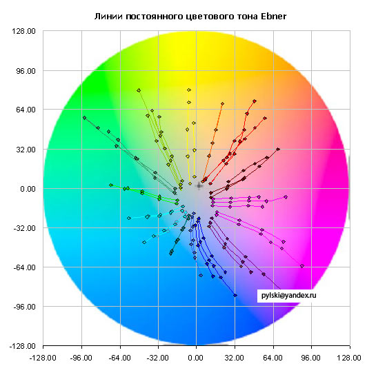

Интересующимся проблемами константности цветового тона замечу, что ошибки (сдвиги) цветового тона от неточной хромадаптации или неправильного учета источников света на порядок больше собственных искажений lab-пространства. Т.е неадекватная работа с цветом даже на "калиброванном" мониторе может быть связана просто с ошибочными предустановками viewing condition. Или проще, все эти подгонки алгоритмов под pleasure на CRT, подбор коэффициентов или заталкивание туда логарифмов и пр. "вкусовщина" - вещь важная, но к науке отношения не имеющая. Наука здесь однозначна - цвет, восприятие определяется не только колориметрическими данными, но и правильным учетом viewing condition.
Что же касается "самых свежих" экспериментальных данных на тему константности цветового тона, то в аттаче эксперименты Ebner (1998). Проекции ab лучей одного цветового тона с разной светлотой. Хорошо видно синхрон с данными munsell, в т.ч. и известные проблемы lab "blue turns purple" и "red-orange"
Отклонение синих линий градусов на 30 никак нельзя назвать малосущественным. А вот синхрона с Вашей предыдущей картинкой как раз не вижу. Там синей линии не было, а если интерполировать голубую и фиолетовую, которые отклоняются в разные стороны, то синяя должна была бы получиться прямой.

Кстати, есть интересное соображение относительно картинок, сравнивающих Lab и Bef2. Глядя на них, мы склонны оценивать ошибку прогибом дуги, которую образуют манселовские данные, нанесенные на диаграмму. Но тон на этой диаграмме - это же угол. И важно посмотреть на направление касательной к этой дуге (даже не касательной, а скорее хорды, проходящей через начало координат). Разница этих направлений в Lab в области малой насыщенности и большой велика. У Bef2 картина гораздо благоприятней - в области малых насыщенностей линии практически прямые! В то время, как кривизна дуг постоянного тона в Lab в районе нуля велика.
Для моих целей это как раз важно. Например, увеличиваем насыщенность какого-то исходно малонасыщенного цвета. Траектория, соответствующая его изменению, пойдет по прямой, соединяющей начало координат и исходную точку. Поскольку при малых насыщенностях тон (угол) на линии постоянного манселовского тона сильно отличается от угла для больших насыщенностей, ошибка в итоге будет большой. Особенно, судя по картинке, это актуально для желтого, зеленого, фиолетового.
