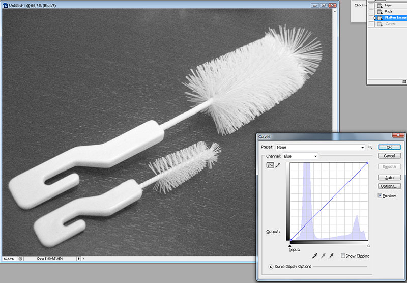

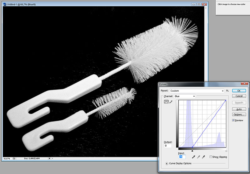

Канал "blue".
Без фанатизма, чтобы не убить совсем тонкие волоски. Затем очень быстро можно почистить чёрный фон и маска готова.
2-5 минут, не больше :)

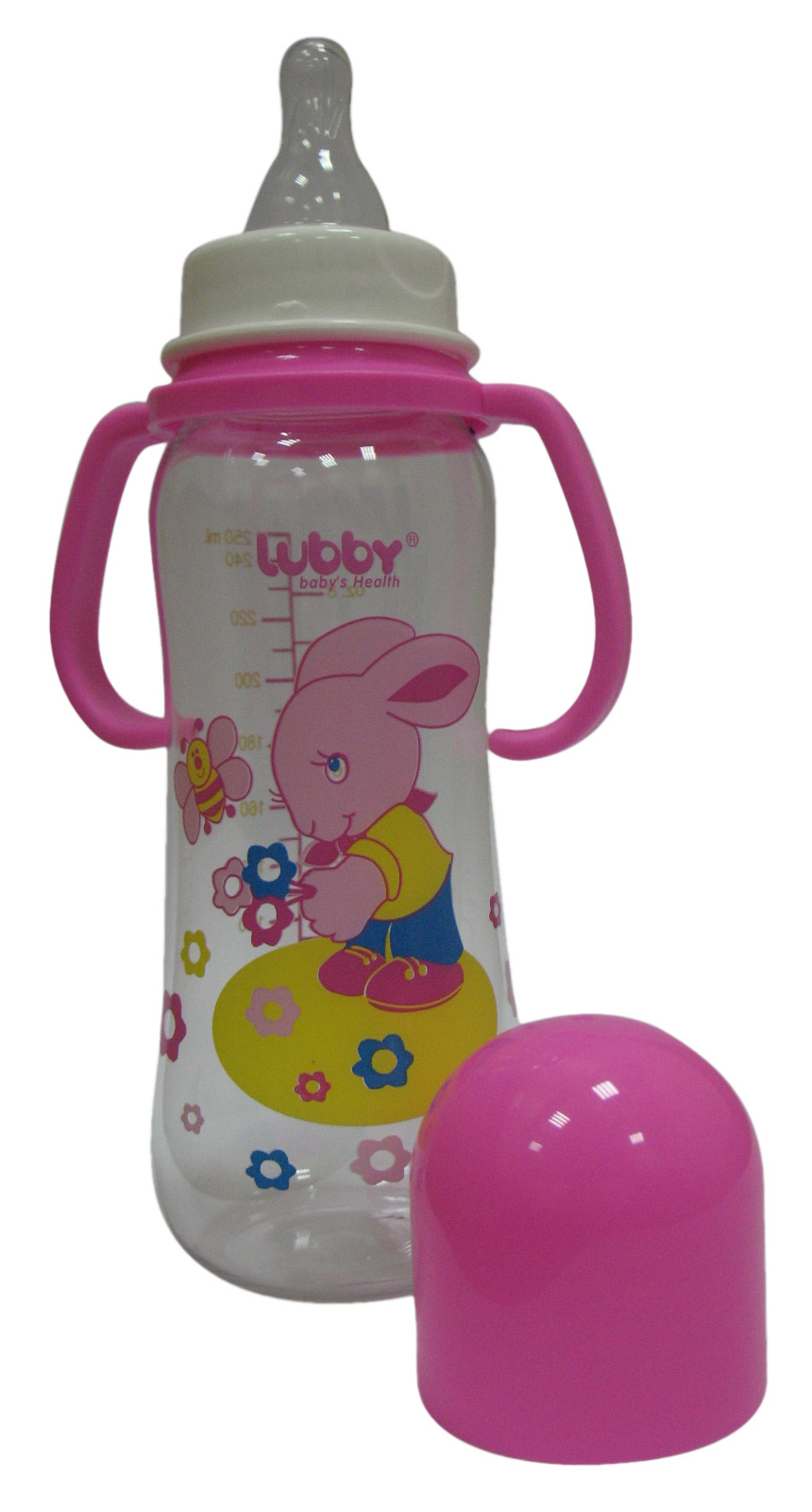

Преувеличение однако. Хоть и не очень сильное. На картинку у меня уходит примерно 10 мин. Обрезка двух предметов, коллаж и мин цветокоррекция. Чтоб заработать 1000 р. мне надо обтравить 96 таких фиговин. И не все они такие простые. А что делать? Деньги нужны. Приходится как выразился один товарищ "гнать говнапоток".

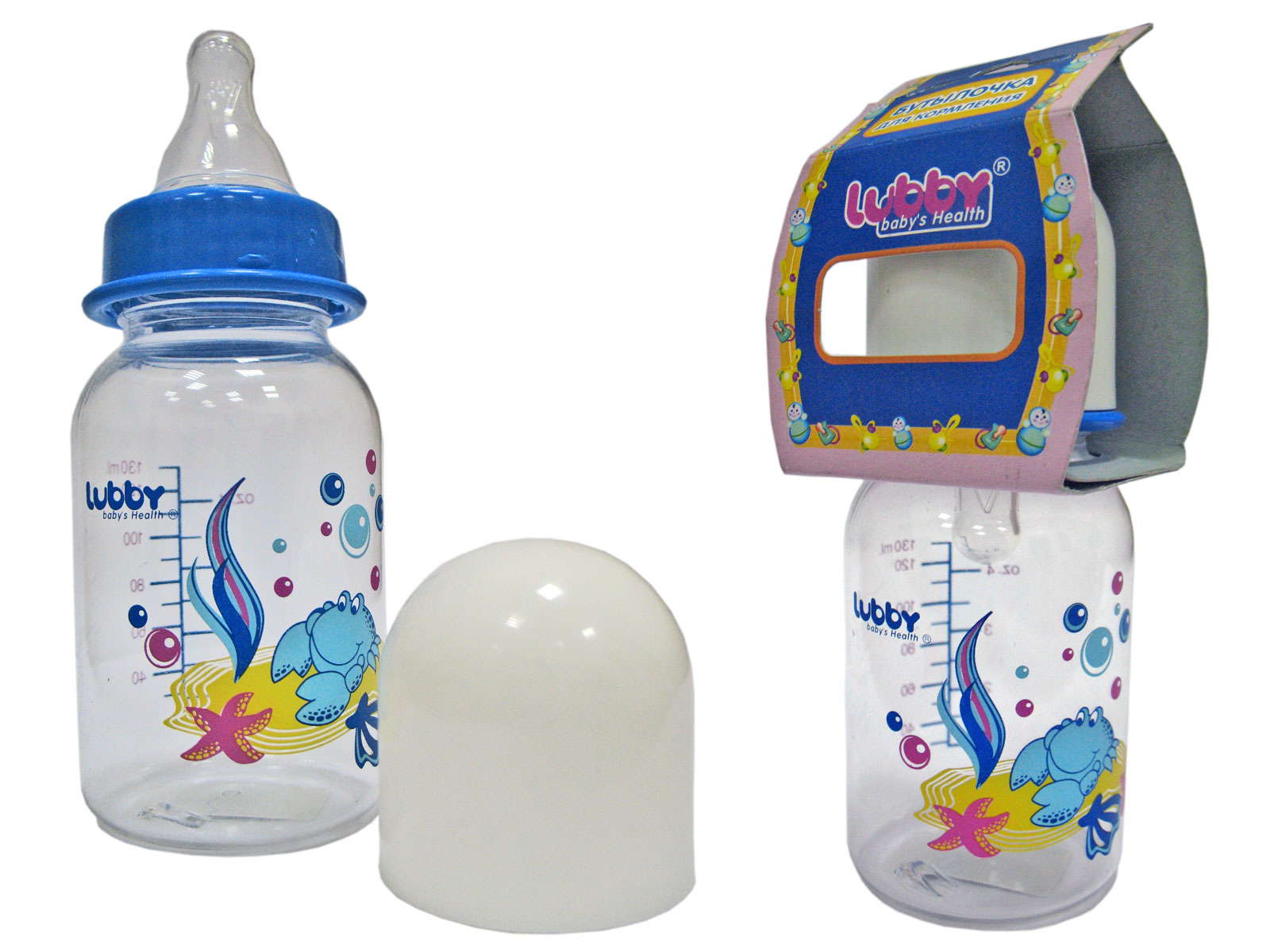

обтравка картинки с соской заняла 1 минут 45 секунд. это без фанатизма в рабочем режиме. пробовал делать фильтрами, плагинами и т.п. времени уходит в разы.

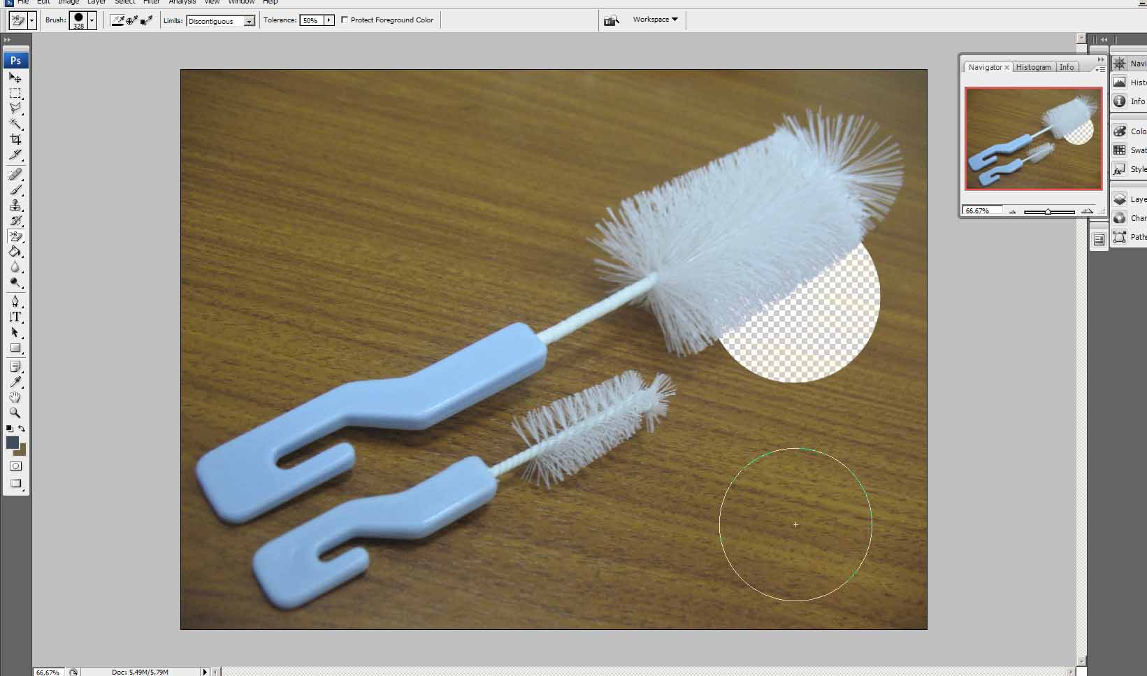

Как раз ершик тут проще всего отшопить, и гораздо меньше минуты займет времени, текстура идеальна, контрастность огромная.
background eraser tool юзайте, выставите discontiguous и играйтесь процентами.
