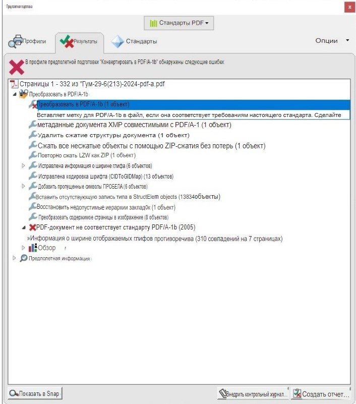

По 2-му скрину я бы не рекомендовал активировать возможность сплошного ухода в растр при сбое в конвертации. Достаточно варварский метод, а причина может быть абсолютно копеечная (например, закривляем "нелегальный" символ и проблема исчерпана).
Я все варианты перепробовал, принялся файл только с такими настройками

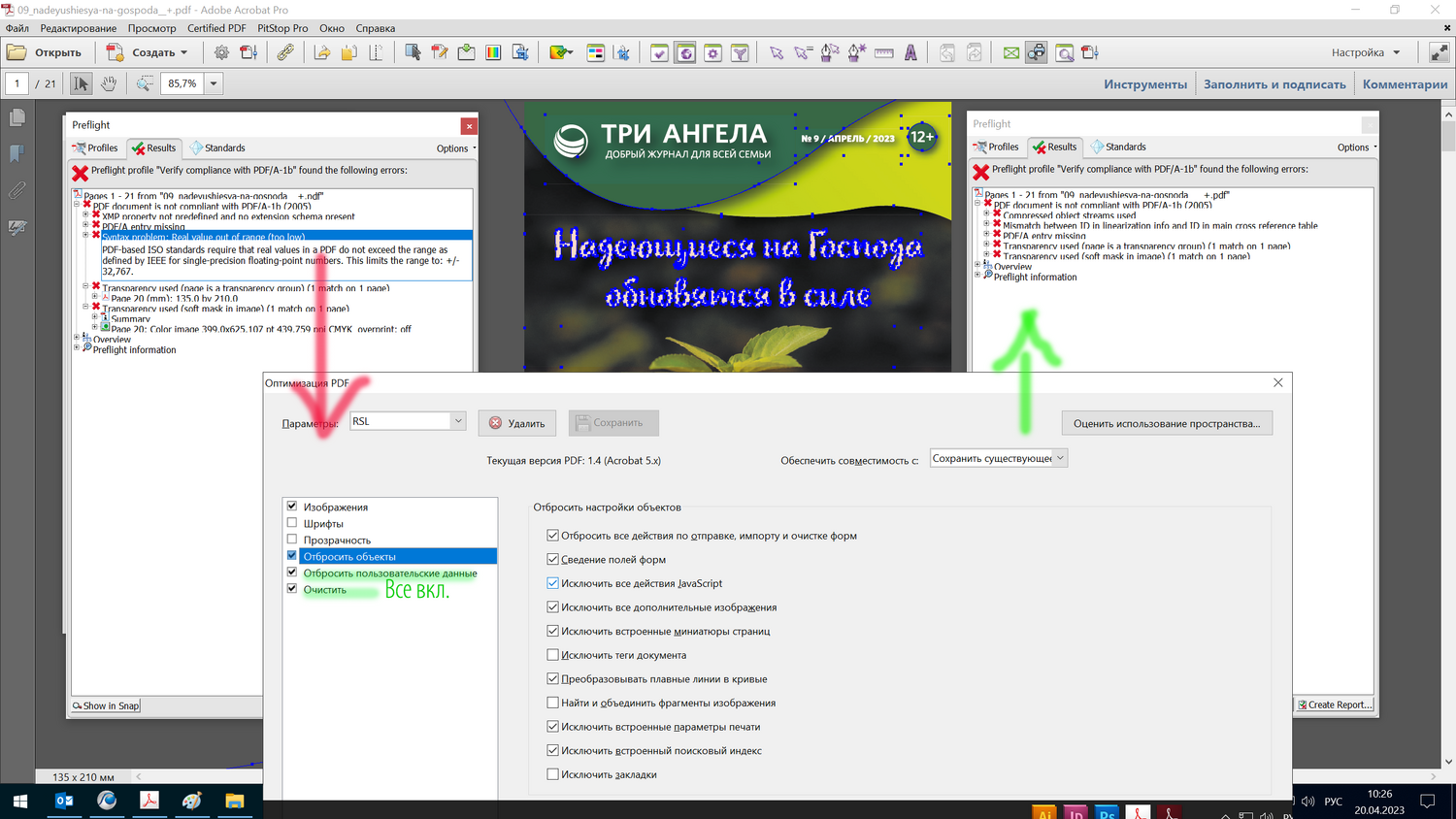

И еще кое-какие наблюдения - некоторые малопонятные ошибки неплохо устраняются через акробатовский оптимизатор (по крайней мере у меня) - см. скрин (на примере инфернального "Real value out of range").
Прошёлся по вашему исходнику еще раз по своему сценарию. Кое-что из PitStop применил, но в целом основного функционала Акробата должно быть достаточно.
Файлик обработанный прицепил.

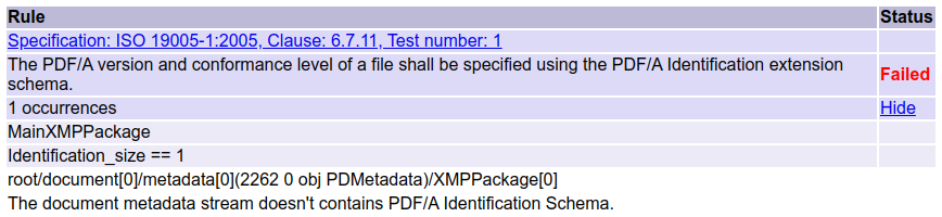

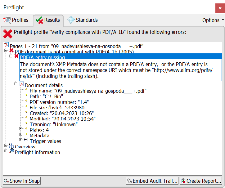

РГБ напишет что-то типа "Версия PDF/A и уровень соответствия файла должны быть указаны с использованием схемы расширения идентификации PDF/A."
Офигеть!
Если это реакция на неполные метаданные (см. скрин, до сих пор никогда не было претензий по такому пункту), то я в задумчивости.
Неадекватность приёмки РГБ нарастает, КМК

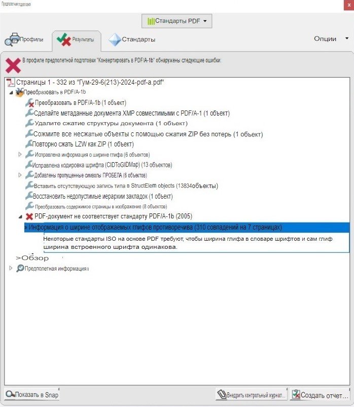

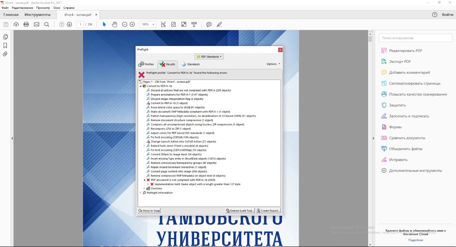

Здравствуйте, уважаемые коллеги!
Наша редакция занимается выпуском научных журналов. Для РГБ мы конвертируем наши PDF-выпуски в формат PDF-A 1b. Проблема в том, что у нас нет сотрудников, которые понимали бы нюансы конвертации. Нас преследует одна и та же ошибка (см. скрин). Если выпуск не конвертируется как положено, идём на сторонний ресурс типа IlovePDF и колдуем там😅. Но хочется всё-таки понимать, в чём дело, и, возможно, после того, как кто-нибудь объяснит, что к чему, мы будем хотя бы понимать, что это.

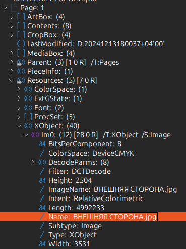

Возможно ошибка в том, что вы используете кириллицу в названии.
Избавьтесь от кириллицы и пробелов в названии и пути файла.
Также часто не конвертирует в ПДФ/а при CMYK в файле. Только RGB - картинки, объекты, шрифты.

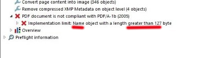

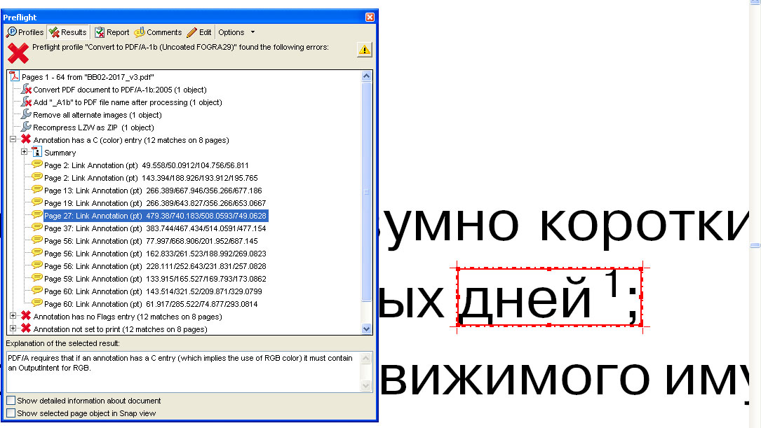

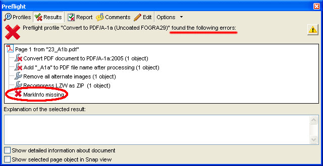

@Юкос, вы свой файл не приложили, поэтому покажу на другом, подвернувшимся под руку, в чём может быть проблема.

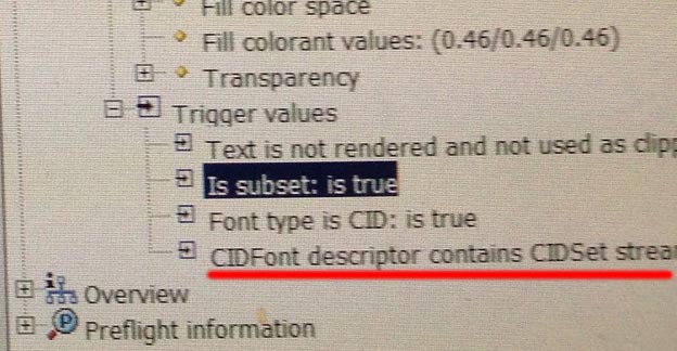

В логе с ошибками по двум пунктам есть следующие пометки.
