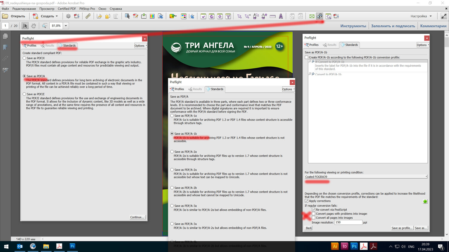

Добрый день!
Ошибку «Максимальная вместимость словаря (по записям) равна 4095» можно исправить с помощью инструмента «Preflight» в программе «Adobe Acrobat». При использовании 11 версии «Adobe Acrobat», «Preflight» находится в меню «Инструменты» > «Допечатная подготовка» > «Предпечатная проверка». Если Вы пользуетесь иной версией программы, нахождение данного элемента может быть другим.
Для исправления ошибки необходимо открыть Ваш PDF файл с помощью программы «Adobe Acrobat», перейти в меню «Предпечатная проверка», далее выбрать пункт «Verify compliance with PDF/A-1b» и нажать на кнопку «Analyze and fix». В открывшемся окне необходимо указать куда Вы хотите сохранить преобразованный файл и нажать «Сохранить».

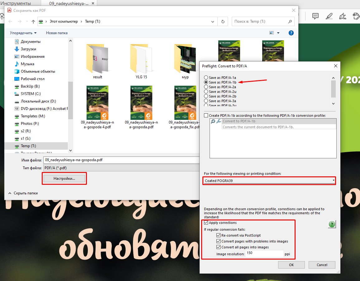

В вашем случае вполне может быть достаточно применить стандартное акробатовское сохранение в PDF/A-1b. Процесс протекает небыстро, но у меня таки благополучно завершился)))

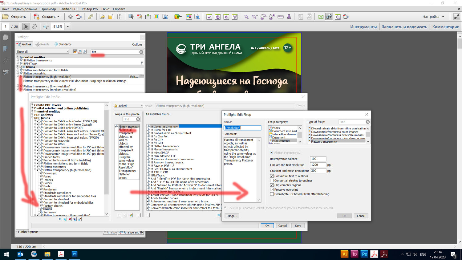

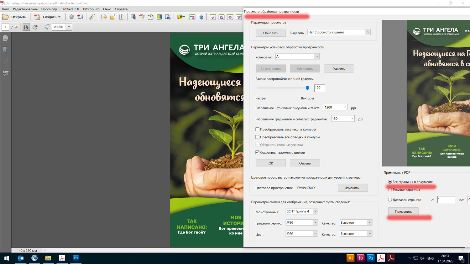

Лично я предпочитаю предварительно избавиться от прозрачностей (скрины 1_FlatTrans.jpg или 2_FlatTrans.jpg на выбор, с корректировкой параметров по необходимости). Потом непосредственно сохранение (3_SaveAs.jpg) с привязкой на OutputIntent (я в своем процессе всегда остаюсь в рамках CMYK, поэтому и Fogra39 на примере). Вообще-то, можно с каждой претензией от приемщиков РГБ разбираться индивидуально с персональными фиксапами, но отдает мазохизмом. Поэтому при небольших объемах сплава своей продукции в РГБ от типового процесса отдаляться нет смысла. Сконвертированный файл вложил вместе со скринами. Надеюсь, будет доступен (последний раз постил на форум еще в доковидную эпоху).

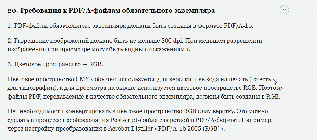

Мне кажется что в RGB нужно переводить...

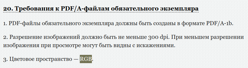

Да, как и написали ребята ниже твоего поста, действительно, все ошибки были исправлены, кроме одной - файл должен быть RGB.
- Компонент DeviceCMYK может использоваться только тогда, когда файл имеет вывод намерений OutputIntent PDF/A-1, который использует цветовое пространство CMYK.

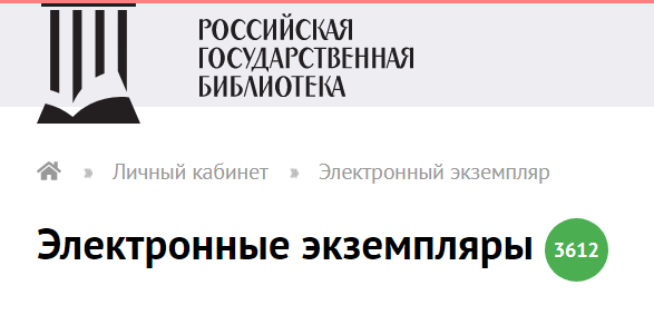

Не совсем так, должны совпадать цветовые модели компонентов и присвоенный OutputIntent. Видимо, где-то сохранилась привязка к цвету RGB и это сконфликтовало с CMYK-овым OutputIntent. Но сам по себе CMYK криминалом не является. Вот скрин с общим кол-вом загруженных журналов с 2017 г. из Книжной Палаты, туда грузятся те же самые файлы, что и в РГБ (у них не нашел счетчика на сайте). Поверьте на слово, там RGB не присутствует (личные причины выше указывал). Но суть не в наличии/отсутствии CMYK, а в соответствии цветовых моделей элементов и OutputIntent. Если всё в файле сконвертировано в RGB, то присваивайте OutputIntent что-то типа sRGB и проблем в этом плане не должно возникнуть.

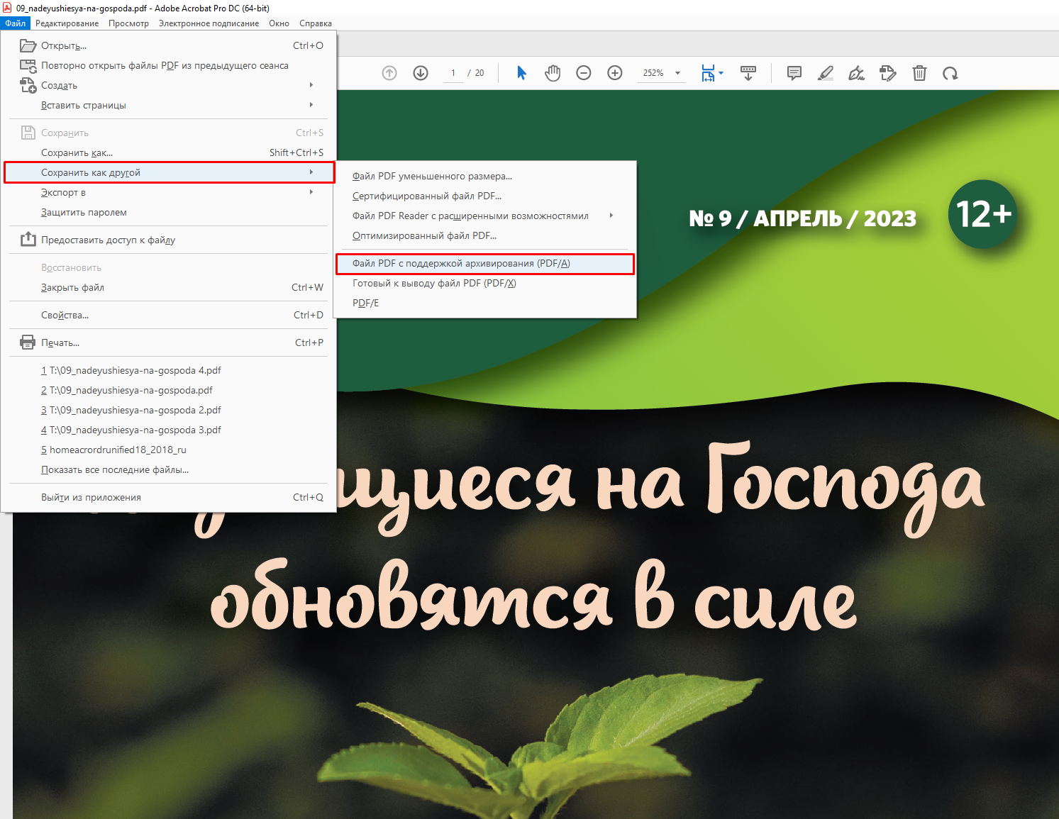

Российская государственная библиотека без проблем "съела" наш начальный файл, по которому система обязательного экземпляра oek.rsl.ru выдала простыню ошибок.
В целом по твоей инструкции я скачал adobe acrobat pro и смог сам стандартными средствами пересохранить файл так, что он принялся. Возможно где-то сделал что-то не так, но в целом ничего не съехало и все прошло. Вот скрины, как сделал, вдруг кому-то будет полезно, таким же бездарям в этом вопросе, как я )))

Ну что ж, хорошо то, что хорошо кончается. Только весьма вероятно, что дальше появятся претензии, которые неописуемы в формулировках и устраняются не столько применением знаний, сколько интуитивной практикой ("а если так попробовать? - прокатило!". Или не прокатило...)
По 2-му скрину я бы не рекомендовал активировать возможность сплошного ухода в растр при сбое в конвертации. Достаточно варварский метод, а причина может быть абсолютно копеечная (например, закривляем "нелегальный" символ и проблема исчерпана).
